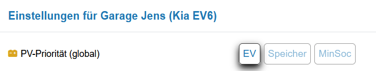

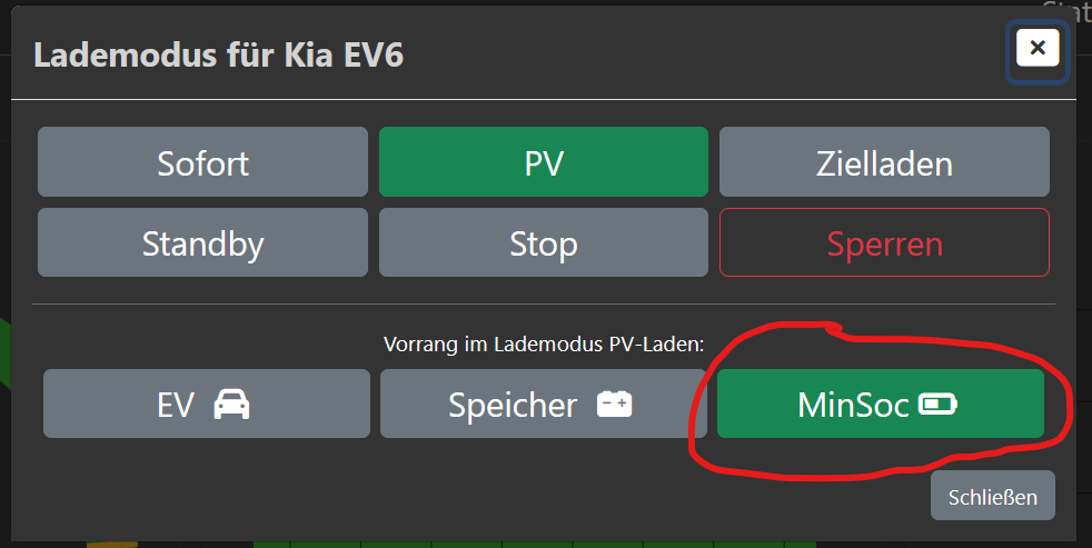

Aus meiner Sicht wird die Priorität "Display" nicht übernommen.
Eingestellt in WEB = MinSoc
Wenn im Display umgestellt wird (z.B. Speicher) wird diees auch in WEB nicht übernommen.
Beispiel:
WEB:
WEB_Colors_Vorrang PV.png (47.34 KiB) 1731 mal betrachtet
Display:
Display_Colors_Vorrang wird nicht übernommen.png (16.5 KiB) 1731 mal betrachtet
