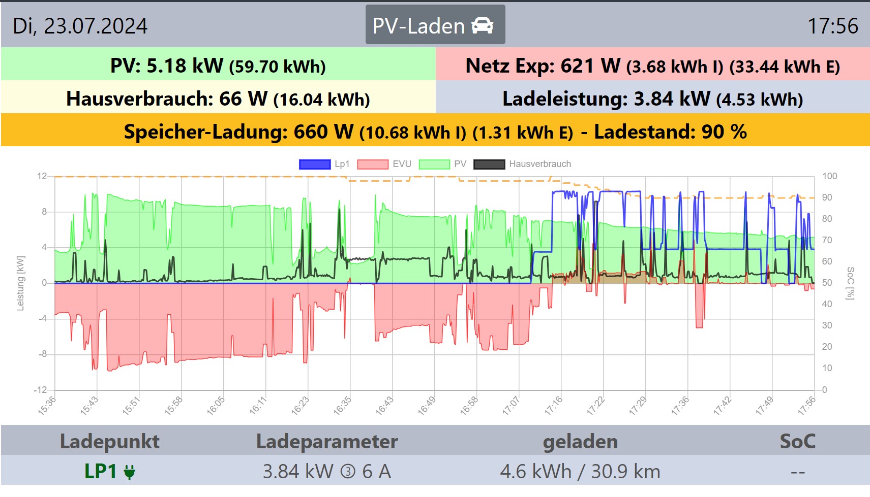

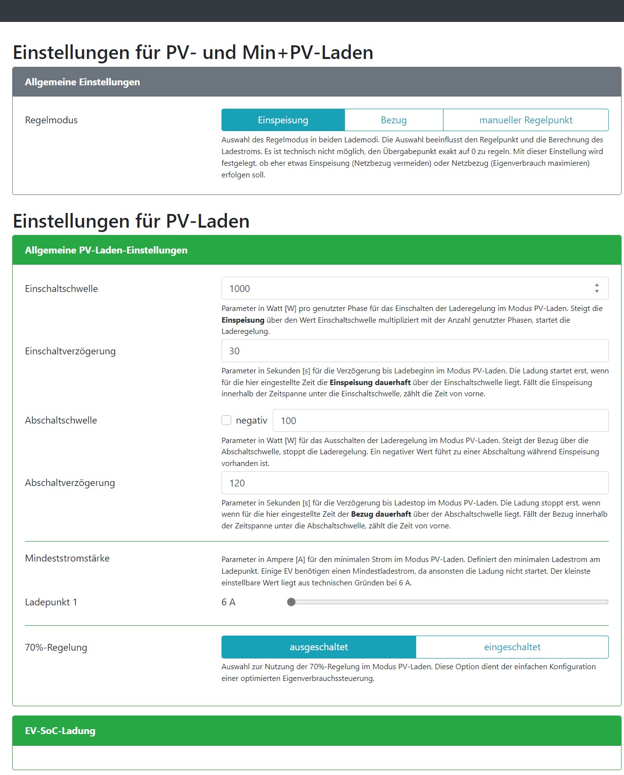

ich sehe beim Laden des Autos im PV-Modus manchmal Folgendes:
Der Laderstrom stellt sich so hoch ein, dass neben dem PV-Ertrag und Entladung des Speichers zusätzlich auch noch Leistung aus dem Netz geholt wird.
Und das, obwohl in den Einstellungen der Regelmodus auf "Einspeisung" steht - also gewünscht ist, eher etwas einzuspeisen statt zu beziehen.
Im Beispiel-Bild (Anhang) von 17:15 Uhr bis 17:29 Uhr: Netzbezug von ca 1kW.
Erst, wenn der Hausspeicher auf 90% entladen wurde (das erlaube ich in den Einstellungen), etwa ab 17:29, endet der Netzbezug.
Ist das ein Darstellungs-Fehler?
(Die Einspeisung um 17:38 Uhr muss eigentlich auch ein Darstellungs-Fehler sein. Das kann doch gar nicht sein.)
Oder kaufe ich hier tatsächlich Energie aus dem Netz?
Wenn ja: wie stelle ich das ab? Das ist nicht so gewollt.

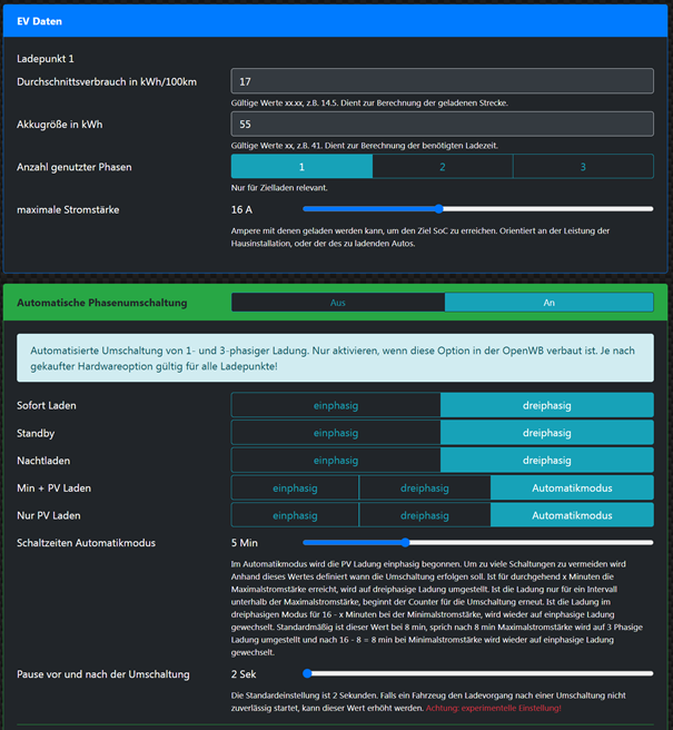

ich würde sagen, da wird zu schnell auf 3 Phasen umgeschaltet und dann muss wieder gewartet werden, bis zurück geschaltet werden kann. In der Wartezeit muss der Strom ja irgendwo herkommen.

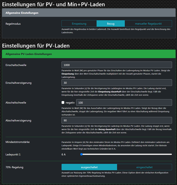

Ich habe jetzt nochmal ein paar Screenshots meiner Einstellungen angehängt. Da scheint etwas vollkommen falsch eingestellt zu sein. Es ist jetzt 7 Uhr morgens und meine Wallbox bezieht 2kW aus dem Netz, um 1,6 kW laden zu können im PV-Laden-Modus. Die PV liefert natürlich nur 145W.

Hat jemand noch eine Idee? Ich hab gerade wieder 3,5 kW PV Strom, die Ladeleistung liegt bei 3 kW und mein Trockner läuft. Netzimport fast 2kW...

Ich hab keinen Speicher, von daher kann ich die Speicherparameter nicht aus irgendeiner Erfahrung her richtig stellen.

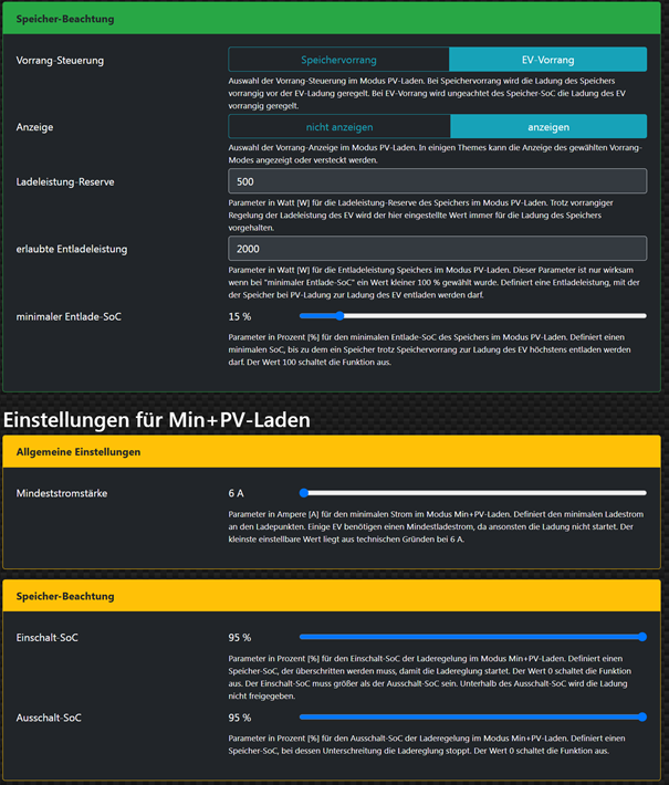

Aber eines ist mir zumindest aufgefallen, deine erlaubte Entladeleistung von 2000W aus dem Speicher bis zum SoC 15%. In deinem Screenshot des Verlaufs sehe ich, dass der SoC 20% ist, der Speicher aber nicht liefert sondern mit 10W rum dümpelt. Das könnte ein Thema sein, dass du die Entladung im Speicher bei 20% beendest, die openWB aber davon ausgeht, dass der Speicher schon die 2kW liefern wird, wenn sie hoch zieht.
Ein weiterer Punkt ist die Einschaltschwelle von 1000W. Nach Standard ist der minimale Ladestrom 6A, also zumindest 1400W. Wenn du bei 1000W einschaltest, dann ist immer Bezug oder Entladung aus dem Speicher dabei.
