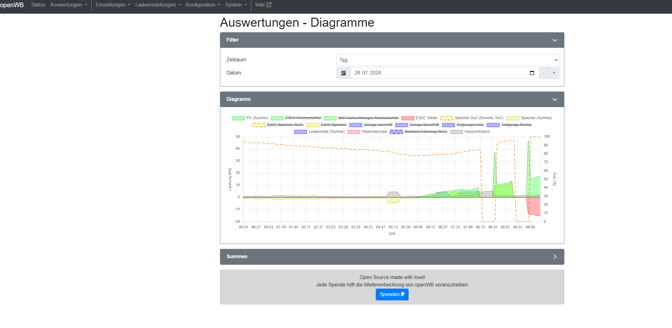

Es läuft soweit alles, das einzige Problem das auftritt ist, dass extrem unregelmäßig der Datenfluss zwischen E3DC und OpenWB abbricht.
An manchen Tagen gibt es kein Problem, an anderen Tagen im halb stunden Takt.
Ich habe das ganze mal angefügt. Das ganze wirkt völlig willkürlich.

Was mir dabei noch auffällt ist, dass in den Zeiten in denen der Datenfluss "scheinbar" unterbrochen ist, der Graph für den Hausverbrauch völlig aus dem Ruder läuft. Die Messwerte die hier noch durchkommen sind Unsinn.

Nun zu deinem Problem: in einem Screenshot sieht man, dass der SoC genau dann auch auf Null geht, wenn auch Einspeisung und Produktion verschwunden sind. Da diese drei Werte von S20 kommen, sieht es wirklich nach Verbindungsproblem zum S20 hin aus. Kuck doch mal im log nach, ob da irgendwelche Meldungen drin sind „failed to connect“ oder „no response“ im Zusammenhang mit der IP des S20. Ich habe ein s10pro und da sind die Netzwerkverbindungen stabil. Ich meine, dass es im Photovoltaikforum mal Meldungen mit Netzwerkproblemen der neueren Hauskraftwerke gab. Abhilfe war glaube ich in einigen Fällen ein anderer Switch. Ich denke mal, dass eine Suche in diese Richtung Erfolg verspricht.
Das e3dc-Portal selbst interpoliert auf 15 Minuten und das Hauskraftwerk puffert bei Netzwerkausfällen zwischen, so dass da vermutlich keine Ausfälle zu sehen sind. Übrigens: deine Screenshots aus der openWB sind auf fünf Minuten interpoliert - der 120-Minuten Graph auf der Homepage sind die echten Daten, die alle 10s ausgelesen werden.
