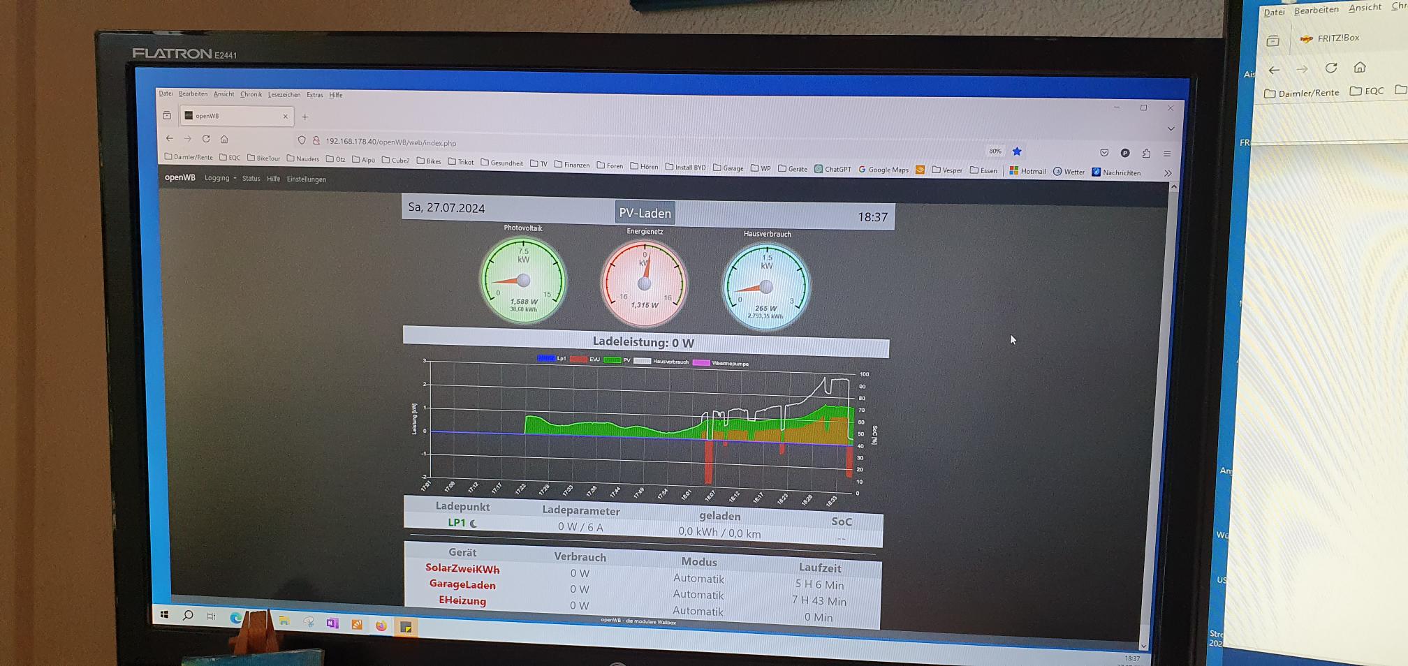

Nun stimmt nur noch die Einspeiseleistung, die restlichen Werte wie Energienetz und Hausverbrauch fahren der Erzeugung nach.

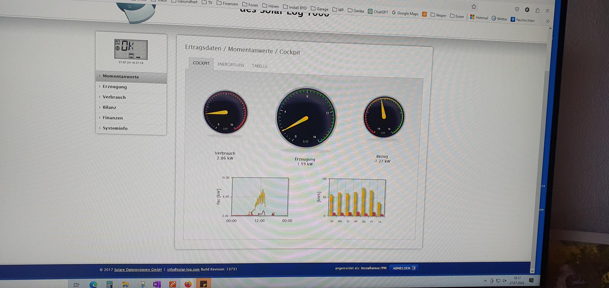

zusätzlich habe ich von der Solaranlage den Solarlog1000 mit S0 Zähler (Verbrauchszähler) Ich meine bisher wurde der Verbrauch von dem Solarlog geholt welcher ja in Modulkonfig PV als Solarlog eingetragen ist.
Der Solarlog hat weiterhin die richtigen Werte wie Erzeugung Hausverbrauch und EVU.

Anzeige Solarlog:
Anzeige OpenWB:

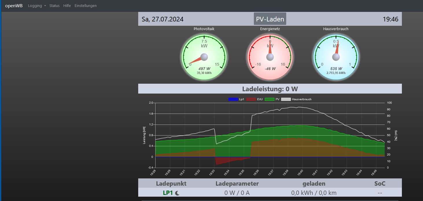

Problem gefunden. Der vorher eingebaute OpenWB EVU Kid hat die Einspeisung oben und der neue SMA Energie Meter hat die Einspeisung unten (oder umgedreht) auf jedenfall beim Wechsel im Zählerschrank war dadurch die Zählrichtung falsch. Habe den Anschluss getauscht und siehe da, es funktioniert wieder alles wie vorher auch mit dem neuen SMA Energie Meter.
Hätte nicht gedacht das die Zähler unterschiedlich in der Einspeisung und Abgang sind. So sind sie nicht 1:1 tauschbar. Sondern mit Aufwand, vor allen in engen Zählerschränken tauschbar.
