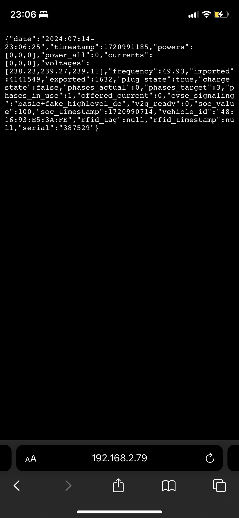

ich schaue mir gerade das Thema PWM mit Fahrzeugerkennung und SoC Auslesung beim Audi Q8 etron an.
Hier das JSON aus der connect.php:
{"date":"2024:07:29-08:34:31","timestamp":1722234871,"powers":[0,0,0],"power_all":0,"currents":[0,0,0],"voltages":[229.39,222.54,227.16],"frequency":49.955,"imported":1081,"exported":0,"plug_state":true,"charge_state":false,"phases_actual":0,"phases_target":1,"phases_in_use":3,"offered_current":0,"evse_signaling":"basic+fake_highlevel_dc","v2g_ready":0,"soc_value":24,"soc_timestamp":1722234651,"vehicle_id":"F0:7F:0C:1F:17:3E","rfid_tag":null,"rfid_timestamp":null,"serial":"489686"}
Ich habe noch zwei Probleme:
Der SOC Wert wird nicht in der openWB Software 2 angezeigt.
Ich habe für das entsprechende Fahrzeug das Modul "Manueller SoC" aktiviert und dann unterhalb "SoC direkt aus Fahrzeug auslesen" aktiviert.
Der SoC in der Software wird scheinbar immer noch von dem zuvor manuell eingestellten Wert hochgezählt, nicht vom Wert der Pro beim anstecken.
Angezeigte Uhrzeit in der openWB Oberfläche passt zum timestamp im json.
Einstellung in openWB Pro verloren gegangen:
Heute morgen bin ich erstmals über die connect.php gestolpert. Als ich es aufgerufen habe, waren plausible Werte drin.
Ich habe den LP dann von Stopp auf Sofort umgestellt, anschließend standen die Werte auf null. Habe es auch erst wieder ans Laufen bekommen, nachdem ich in der Maintainance.php wieder auf "PWM mit Fahrzeugerkennung und SoC Auslesung" eingestellt habe.
Die Einstellung ist scheinbar wieder ohne mein zutun auf "PWM" gesprungen. Werde ich weiter beobachten.
Nach erstem Eindruck war die vehicle_id bei beiden Auslesungen identisch
