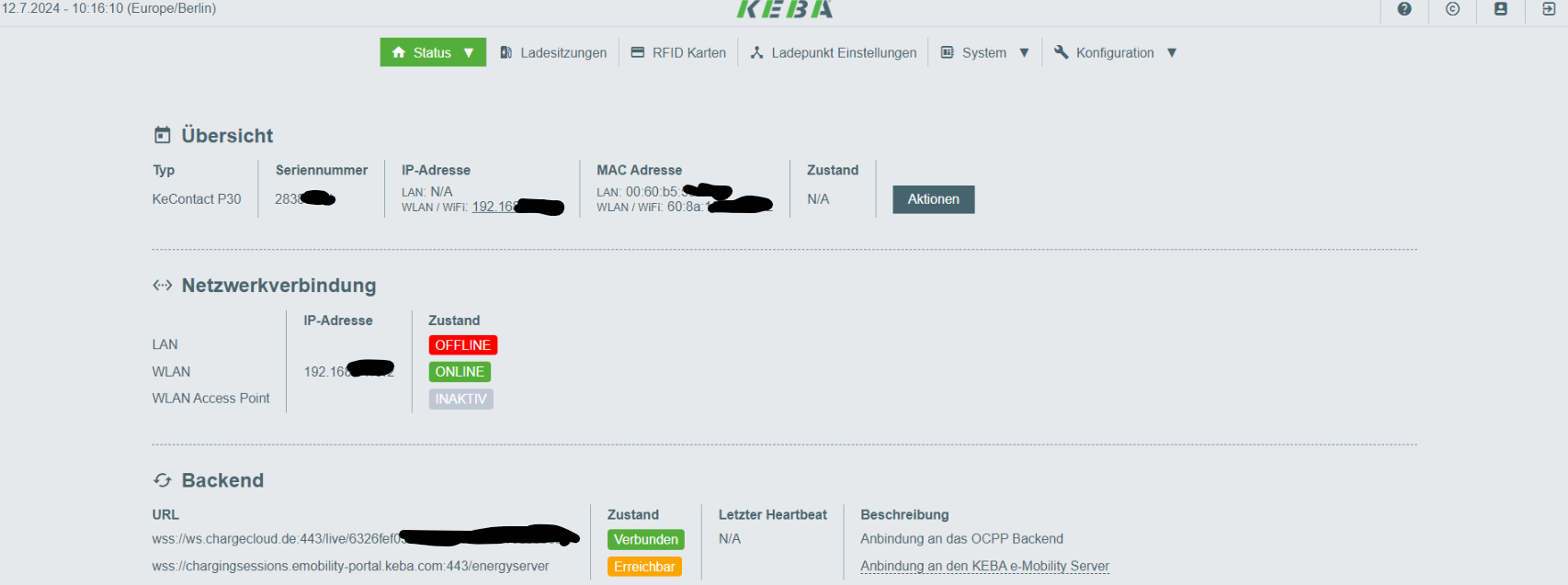

Hallo Zusammen,
ich haben einen E-Dienstwagen, den ich zuhause laden kann und über DKV abrechnen können:
https://www.dkv-mobility.com/de/elektro ... use-laden/
Dies wird über den Backend-Anbieter Chargecloud realisiert:
https://www.chargecloud.de/use-cases/e- ... uge-laden/
Wurde mal darüber nachgedacht ein Chargecloud-Modul in eine OpenWB zu integrieren?
Bei Keba sieht es wie folgt aus:
Screenshot Keba.png (144.07 KiB) 3178 mal betrachtet
Danke und LG Philipp
