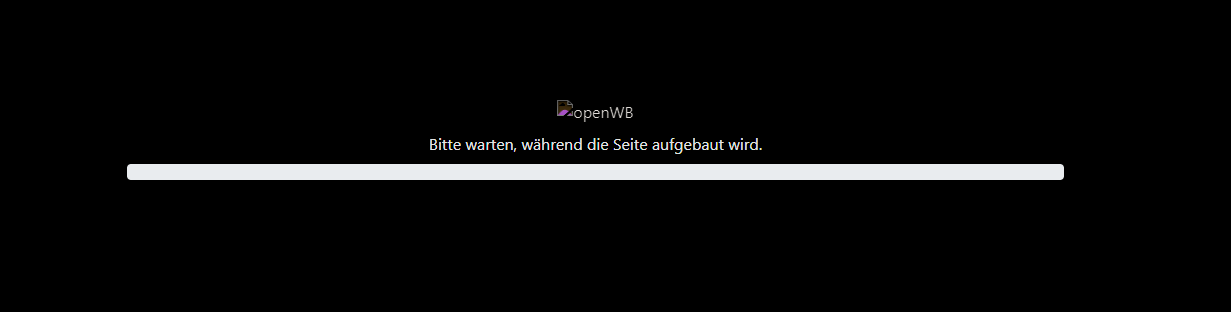

habe openwb auf nem rasberry pi 3 installiert und die aktuelle Stable drauf. Seit heute komme ich nicht mehr über meinen Dekstop drauf, da sich die Seite erst gar nicht aufbaut. Auf dem Handy kein Problem. Hat da jemand eine Idee?
Ist auch browser unabhängig, bei chrome, firefox und edge das gleiche Problem.
Und das nächste Problem
- Screenshot 2023-02-22 094357.png (6.56 KiB) 1098 mal betrachtet

"Bitte warten während die Seite aufgebaut wird" klingt nach kaputter SD-Karte. Lebt der Raspi denn sonst noch?
Re: Und das nächste Problem
ja übers handy funzt alles problemlos. Auch pv laden und alles funktioniert. Ich glaube tatsächlich das liegt weniger am rasberry, als daran das irgendwelche images/frames nicht geladen werden können.
Im Chrome Dev-Tool gibt es einige Fehler. Unter anderem:
Failed to decode downloaded font: http://192.168.178.98/openWB/web/fonts/ ... -900.woff2
Komisch ist halt, dass es mit dem Handy problemlos funktioniert...

Weil das Handy die Seite noch gecached hat.
Häng mal einen Monitor an den Pi, dann siehst du wohl mehr
Also es ist schon ein bisschen wie verhext... Grad den PC nach der Arbeit angemacht. Und siehe da... Geht wieder. Dabei hatte ich heut morgen bereits extra nen Neustart durchgeführt ohne erfolg...
