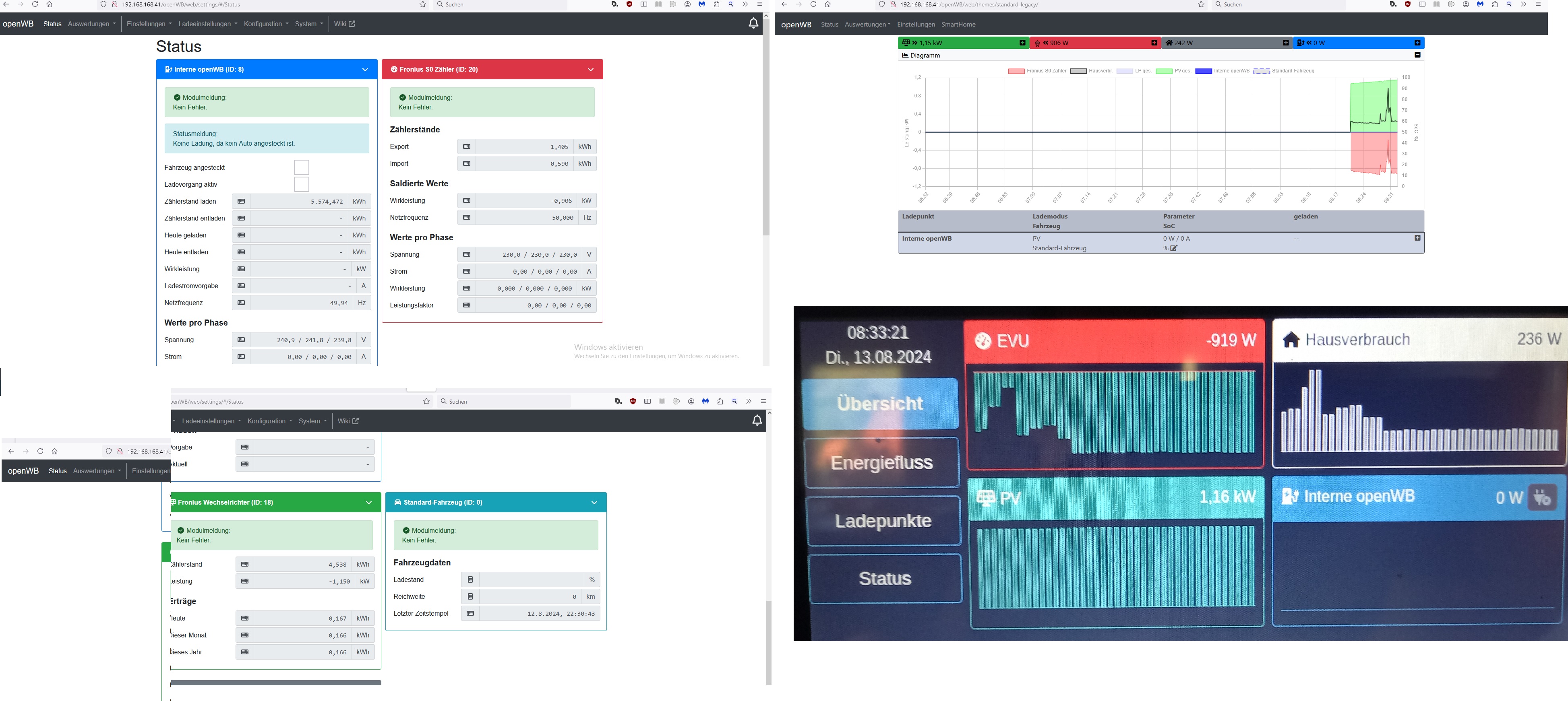

Re: Konfiguration V2.1.4
Anordnung 3 (ohne Virtuelles Gerät, von openWB berechnen)
Diagramm siehe Bild, geht um 8:20 erst los, da LAN-Kabel durch die Haustür nachts ja abgestöpselt war.
Wenn "Fronius S0 Zähler" nicht den Hausverbrauch, sondern den (jetzt) EVU-Export darstellt, stimmt es, da gerade kaum Hausverbrauch und schön Sonne.
Hausverbrauch ca. 250W zeigt der S0-Zähler auf seinem Display, das owB-Display, das Diagramm und die Angabe oben im Webdisplay gleichermaßen an.
Jetzt werde ich es mit dem Lademodi, Fahrzeugkonfiguration und dem Laden versuchen.
Die Standarddinge sind ja voreingestellt, Anzahl Phasen jeweils auf Maximum bzw. Automatik, Fahrzeug ist Standard.
Könnte ich es schon mal mit Sofort- und PV-Laden versuchen, oder?
Habe eben mal PV-Laden gestestet. Sieht glaube ich auch schon ganz gut aus.
Feineinstellungen sind bestimmt noch erforderlich (z.B. Phase 1 des Ladekabels u.a.).

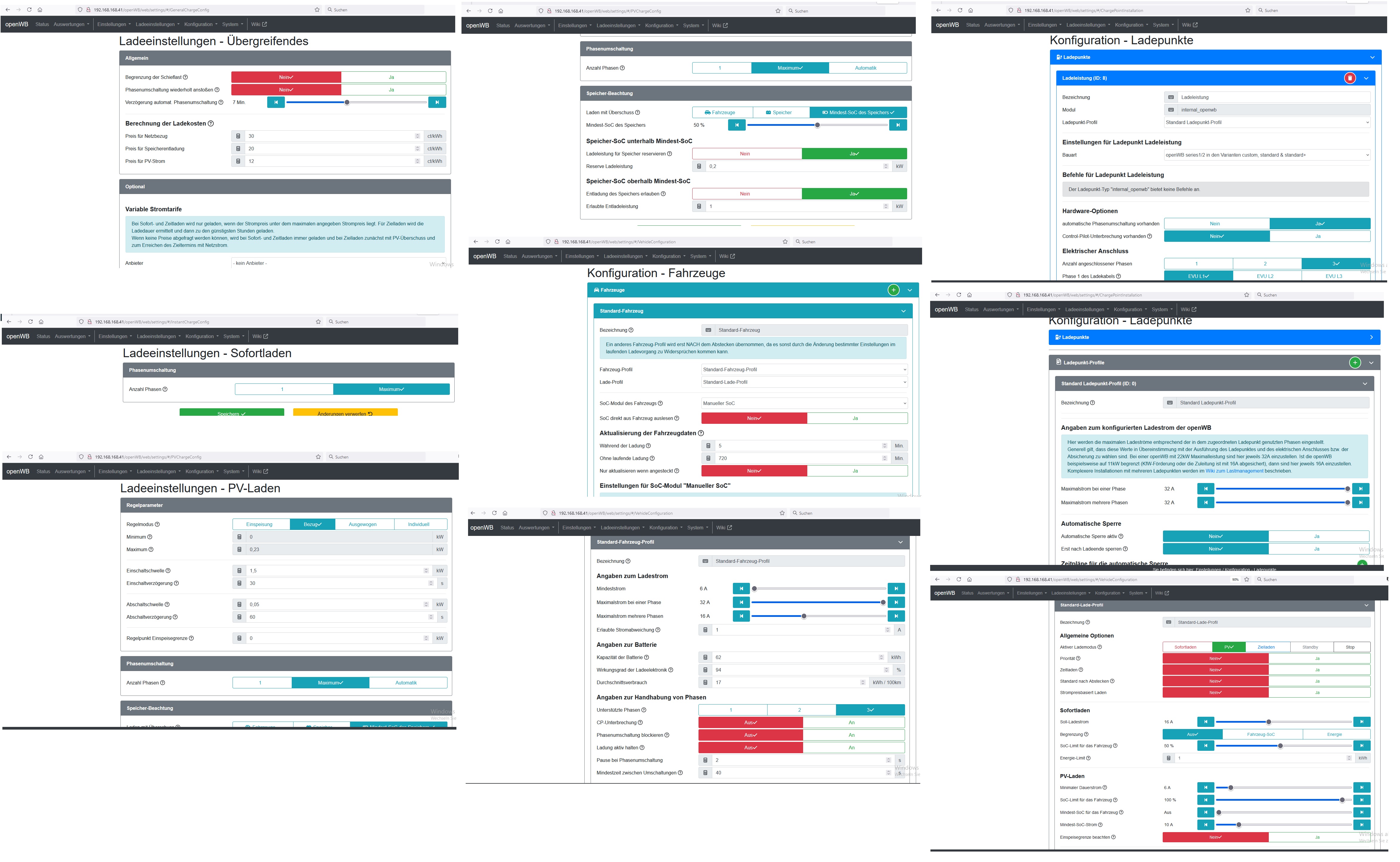

Ich habe die Schieflastbegrenzung schon aus- und die Phasenzuordnung eingestellt und ein Backup gemacht..
Datenübernahme hätte ich dann eh gefragt. Da geht es um frühere Daten wie das Ladeprotokoll usw?
Die Lade- unnd Fahrzeugeinstellungen habe ich mal als Screenshots angehängt.
