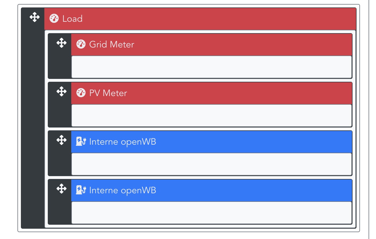

Ich habe folgendes System.
Es gibt 2 physikalische Zähler,
einen Hauptzähler (Grid Meter)
eine Zähler für alle Wechselrichter (PV Meter)
dazu habe Ich einen Virtuelle Zähler definiert (soll Hausverbrauch berechnen)
Wen Ich es folgendermassen Strukturiere (ConfigLoad)
Dann Stimmen die Werte. aber sie werden in der Übersicht nicht als Hausverbrauch angezeigt
Ausserdem habe Ich keine Weg gefunden dem PV Zähler als PV zu bezeichnen.
Jeder Hinwies willkommen.

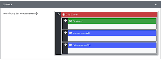

deine physische Anordnung ist so korrekt?
Netz - VNB-Zähler - dein Grid-Zähler - Hausverbrauch - dein PV-Zähler mit angeschlossener PVA
Wenn ja, dann bitte so konfigurieren:
Ein virtueller Zähler ist hier unnötig.
Welcher Hersteller des Energiesystems bzw. welche Zähler-Modelle werden verwendet?
Beachte, dass die 2. openWB vor der Einbindung in die interne openWB (primary) auf secondary eingestellt werden muss. Sie wird danach als Externe openWB in den primary reingeholt.
