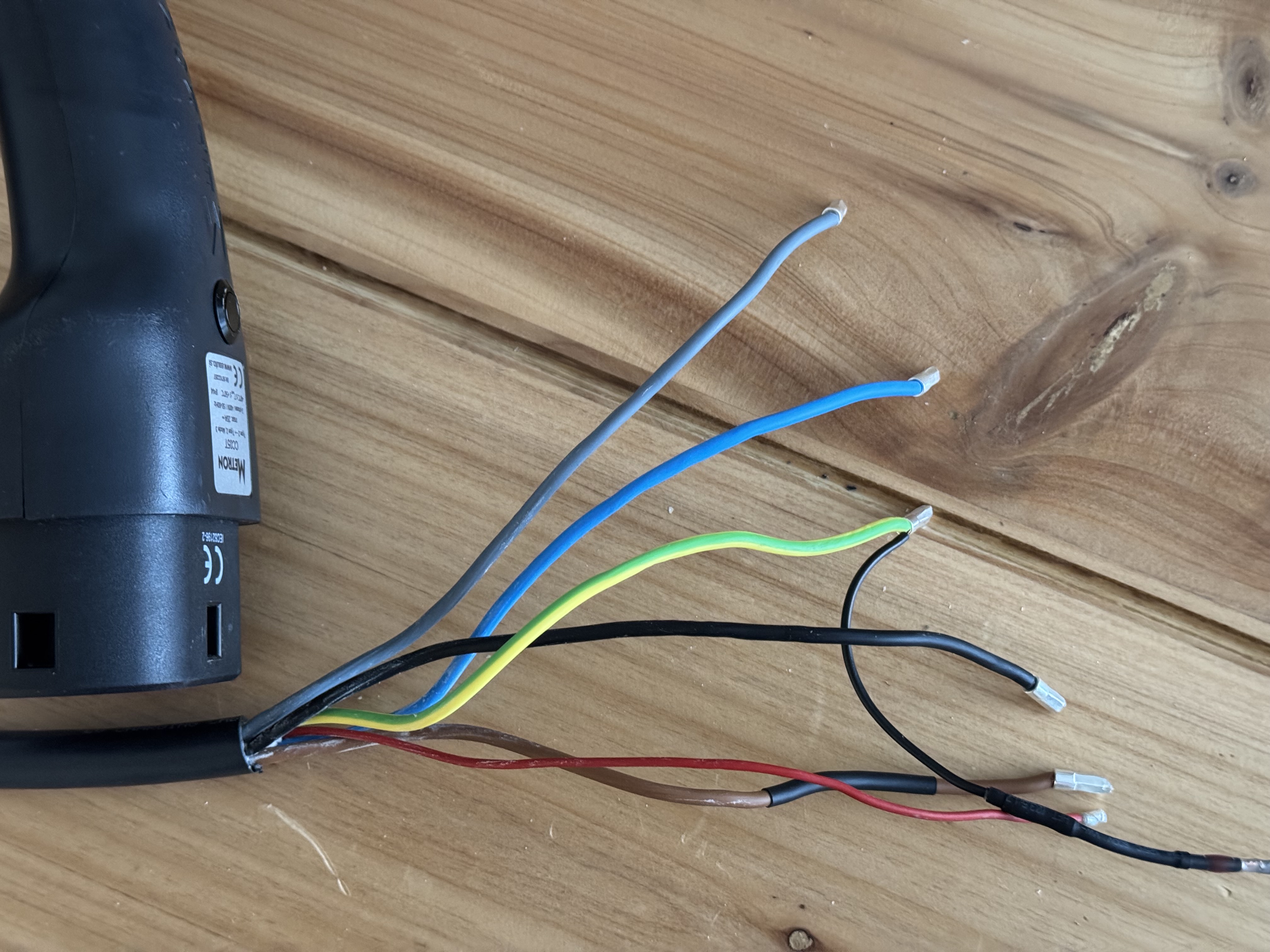

Zeig doch mal 'n Foto vom Ende ohne Stecker.

Bitteschön
Das schwarze welches von PE abgeht ist PP am Stecker gewesen.

Sieht aus, als wäre der Widerstand in einem Stück Schrumpfschlauch versteckt. Damit kannst (und solltest) Du dieses Kabel an den PP-Anschluss der EVSE an klemmen.
Bleibt der PP-Anschluss an der EVSE unbelegt "denkt" sie, es sei kein Kabel da und lädt das Auto nicht.
Alternativ könntest Du den Widerstand, der da vorher an der EVSE war einfach dran lassen...
