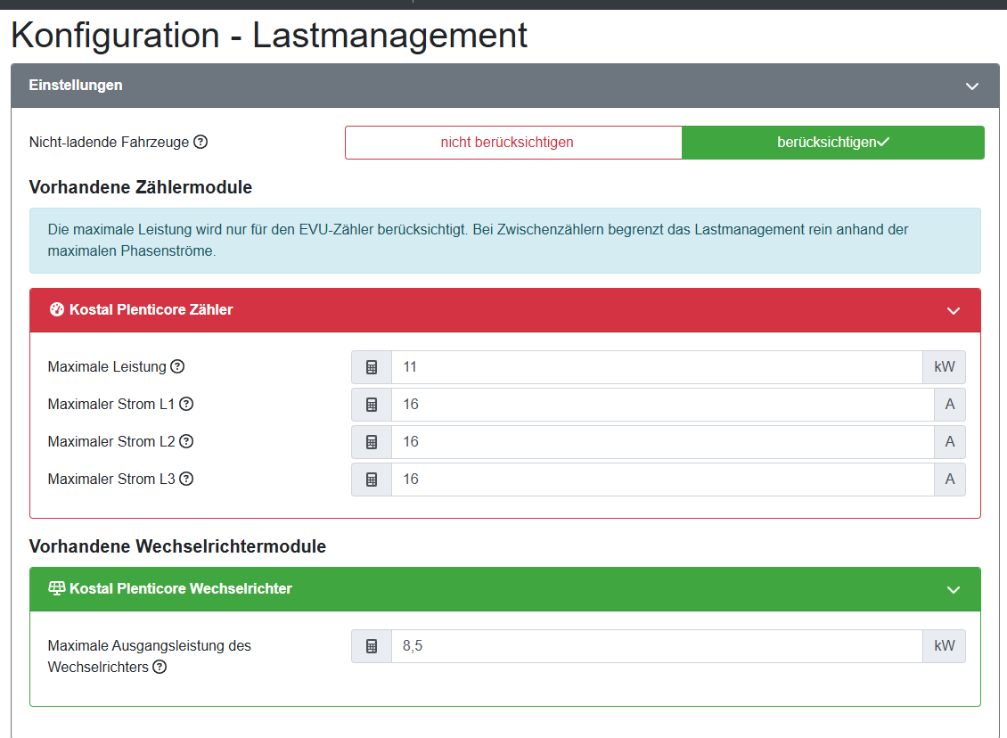

So sieht es bei mir aus. Welche Werte sind denn valide?

Wenn der Plenticore-Zähler dein EVU-Zähler ist, dann lässt du für dein komplettes Haus inkl. Wallbox und allen anderen Verbrauchern nur 11kW bzw. 16A je Phase zu. Damit ist klar warum die Ladeleistung reduziert oder gar unterbrochen wird.
Was sind für Sicherungen vor dem Zähler verbaut?

Dann sollte dein KSEM-Zähler auch mit dem KSEM-Gerät als EVU-Gerät/Komponente konfiguriert werden.
Am EVU sind in DE neuere EFH meist für 24kW ausgelegt und mit 3x35A abgesichert. Das muss in den EVU-Zähler eingetragen werden (11kW 3x16A ist sicher falsch). Da wird dann logischerweise bei Überschreitung auch die Ladung unterbrochen.

Der Elektriker sagt es sind 3 x 63A Absicherung bei uns. Die Frage die ich mir stelle ist was ich wo eintragen muss. Es steht in der Beschreibung zum Kostal Zähler in der OpenWB immer was von Zwischenzähler. Kann ich da was falsch machen?
Beiträge: 4918
Has thanked: 63 times
Been thanked: 332 times
Re: Ladeunterbrechung bei weiterer Last im Haus
Dann trag' die 3x63A doch einfach in dem KSEM-Zähler ein. Das ist dann schon richtig, in der Annahme, dass der KSEM-Zähler deinen Hausverbrauch inklusive Wallbox misst. Die drei mal 16A kommen ja dahinter, vor der Wallbox, parallel zum Haus.

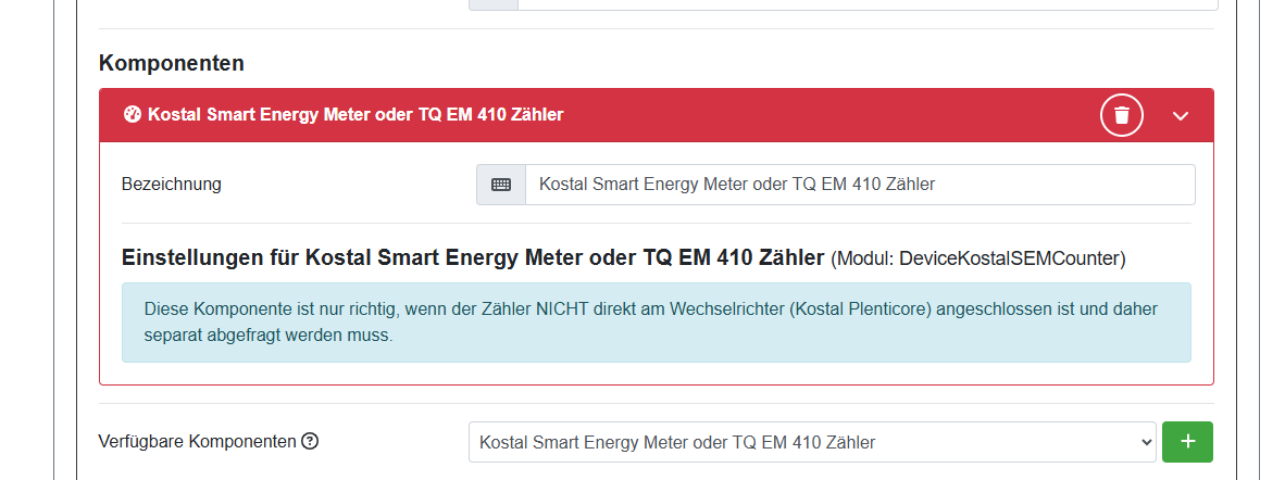

Was mich daran stört ist das ich nicht weiß ob ich den KSEM nochmal extra zum Kostal Zähler des WR einbauen muss.
Will ich den KSEM hinzufügen bekomme ich folgende Meldung:
Screenshot 2024-08-21 170700.png (37.88 KiB) 497 mal betrachtet
Der KSEM ist doch mit dem WR verbunden oder nicht? Ich finde die Meldung verwirrend.
Oder ist der Kostal Zähler dann der KSEM? Die beiden sind ja verbunden über IP und tauschen Daten aus. Ich sehe auch die gleichen Daten in den beiden Web Interfaces.
