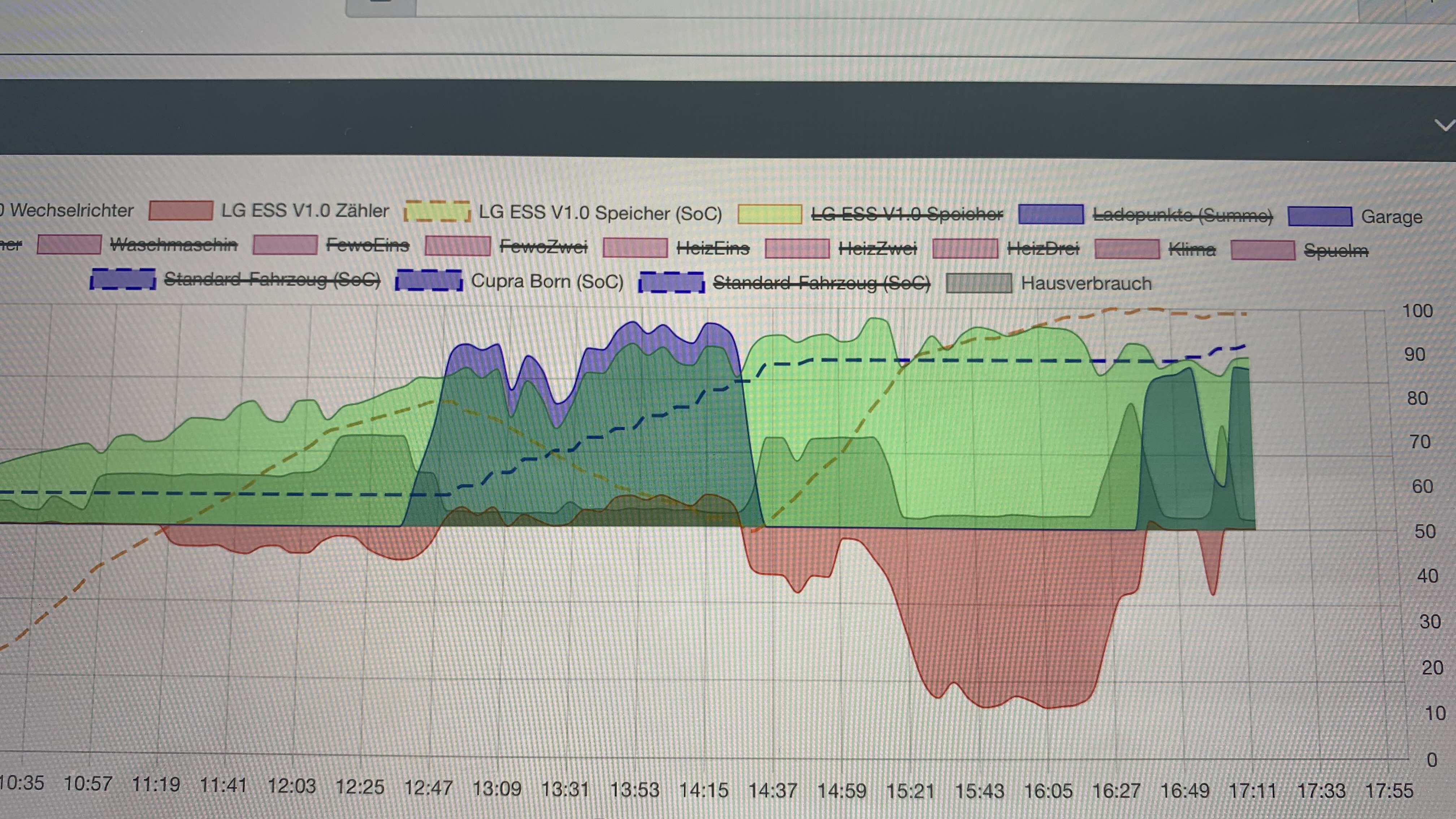

Bei mir heute nach dem Update PV Überschußladen, Vorrang Batterie, wird die Batterie entladen und kommt sogar noch Bezug dazu

Beiträge: 4144
Has thanked: 14 times
Been thanked: 123 times
Re: Rückmeldungen 2.1.5 Release Candidate 1
@Daphne
Bitte die Hinweise im ersten Post beachten. Besonders die fett gedruckten Passage am Ende.
