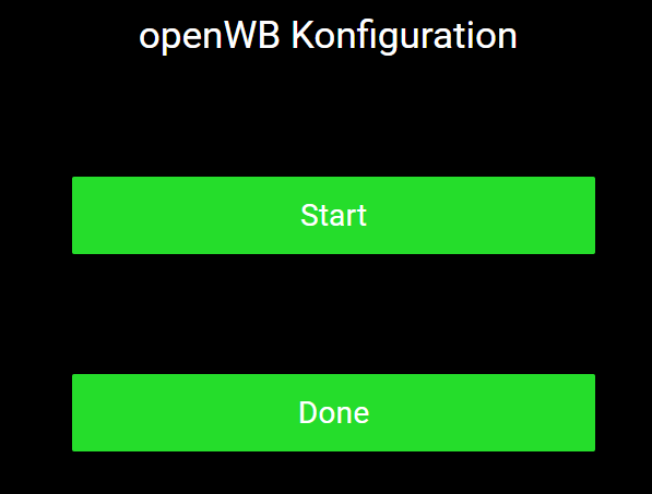

Prinzipiell scheint es zu gehen, nur leider komme ich auf eine Konfig Seite :(
Rufe ich http://openwb/openWB/web/index.php auf kommt die "normale" Übersicht.
Installiert habe ich:
Ver 1.703RC2Beta
Einstellungen -> Verschiedenes -> integriertes Display steht auf "Ja"
Auf dem Raspi sehe ich jetzt folgendes und weder das Drücken auf "Done" oder "Start" ändert etwas :?
Bin für jede Hilfe dankbar.
Dirk

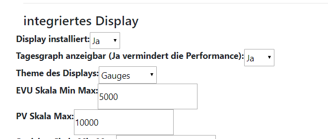

In den Einstellungen display aktivieren.
stb1
Beiträge: 13
Registriert: So Feb 09, 2020 5:33 pm
Re: RasPi Display in Betrieb nehmen / war: Eigene Themes erstellen
Beitrag von stb1 »
Hi!
Das habe bereits gemacht. Siehe Posting oben.
Hier noch ein Screenshot:
Danke!
Dirk

Info: Wenn ich bei "Display installiert:" "Nein" wähle, nachdem ich einmal "Ja" gewählt habe, wird trotzdem noch im Display angezeigt.

Update:
Ich habe openWB nochmal neu aufgesetzt. Beim ersten Reboot nachdem alle Settings gemacht wurden das gleiche Verhalten wie oben beschrieben.
Danach downgrade auf 1.5 stable und danach update auf Ver 1.703RC2Beta.
Dann kommt der openWB Konfiguration Screen auch, allerdings nur "Start". Beim Drücken von Start dann "Done" alleine und dann läuft es.
Den Kiosk mode habe ich dann in die autostart eingebaut. (Achtung der aktuelle Raspbian Buster hat die autostart Datei an einem neuen Ort s.u.)
Raspian Buster:
sudo nano /etc/xdg/lxsession/LXDE-pi/autostart
Dann folgendes ergänzen:
@chromium-browser --incognito --kiosk http://localhost/openWB/web/display.php
Wie man z.B. den Mauszeiger abschaltet oder den Screensaver "disabled" findet man z.B. hier:
https://itrig.de/index.php?/archives/23 ... chten.html
Danke an alle.
Grüße
Dirk
