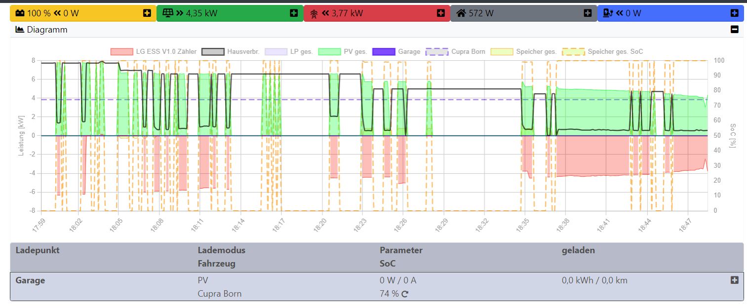

Ich habe heute das Master 2.1.5 eingespielt.
Da tritt folgendes auf:
2024-08-27 18_48_40-openWB.jpg (132.13 KiB) 2258 mal betrachtet
rc.local bug not found

Vorher bei Master 2.1.5 Beta war das nicht so.
Cupra Born 58 kWh
Cupra Tavascan VZ 77 kWh
