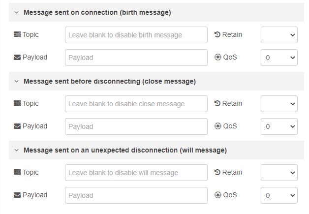

Das Device, welches den Broker auf der externen Seite befüllt (dort published) sollte aber zwingend auch über LWT im Device-Pfad seine aktive Präsenz bzw. Abwesenheit kundtun, damit openWB feststellen kann, ob das Device funktioniert.

Ja, es gibt wohl "einen"...dann kannste den Zähler halt nicht nehmen oder musst ein NR dazwischen setzen, bzw. der Hersteller muss mal ein Update machen.
Es gibt übrigens noch mehr Messages...
Zumindest das LWT erachte ich als Quasi Standard und selbst jedes Tasmota device kann das.
Genauso auch, das die Werte in den ext. Broker als "retained" pupliziert werden.
Edit: mit LWT & retained als Minimum Anforderung lässt sich die Schnittstelle seitens openWB robust ausführen, denke ich...spart Support-Tickets....einen "Tod" muss man sterben
