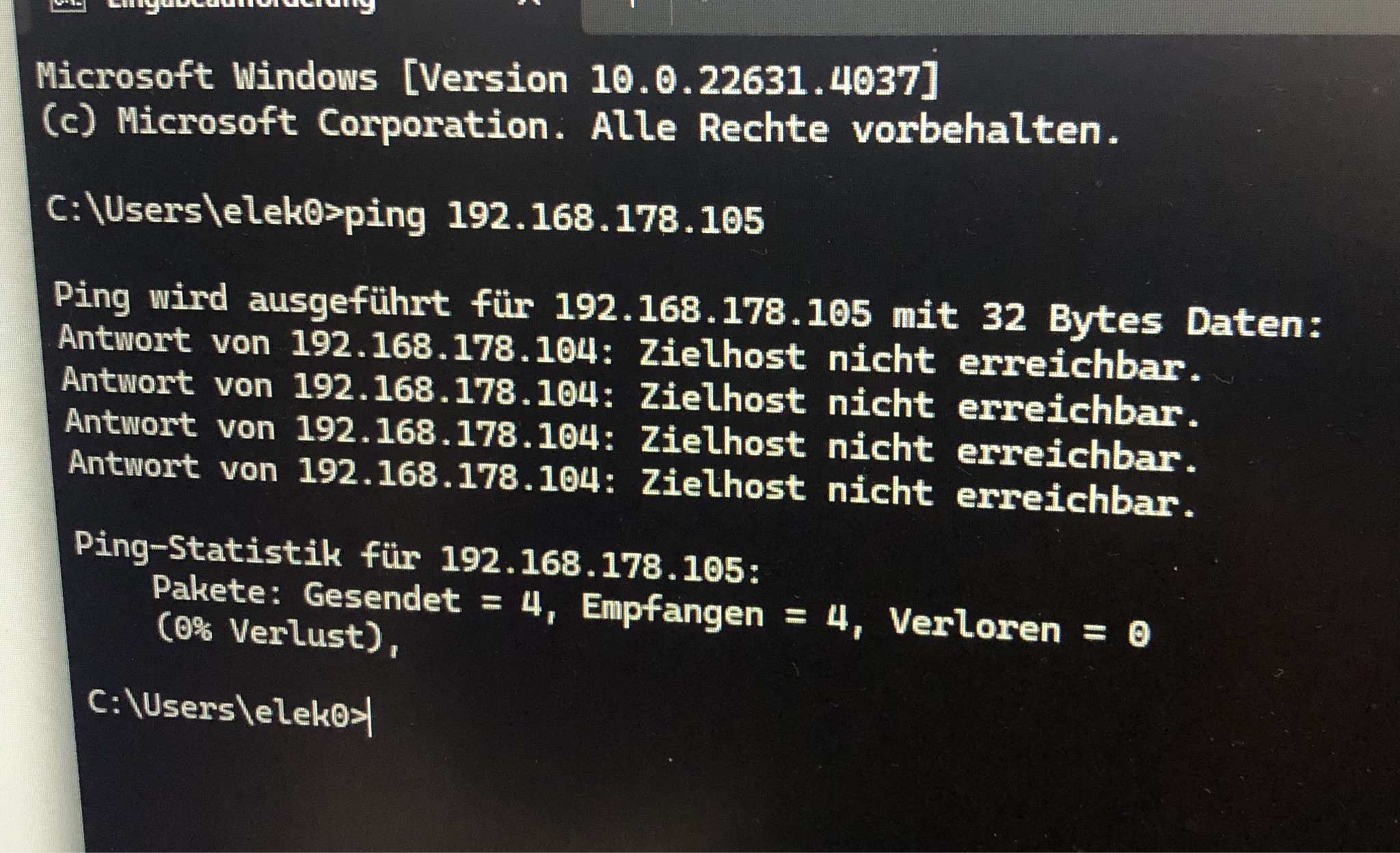

Hab nen Ping auf ...105 durchgeführt. Warum läuft das über ...104?! :o

Das ist der Rechner, von welchem du pingst.
