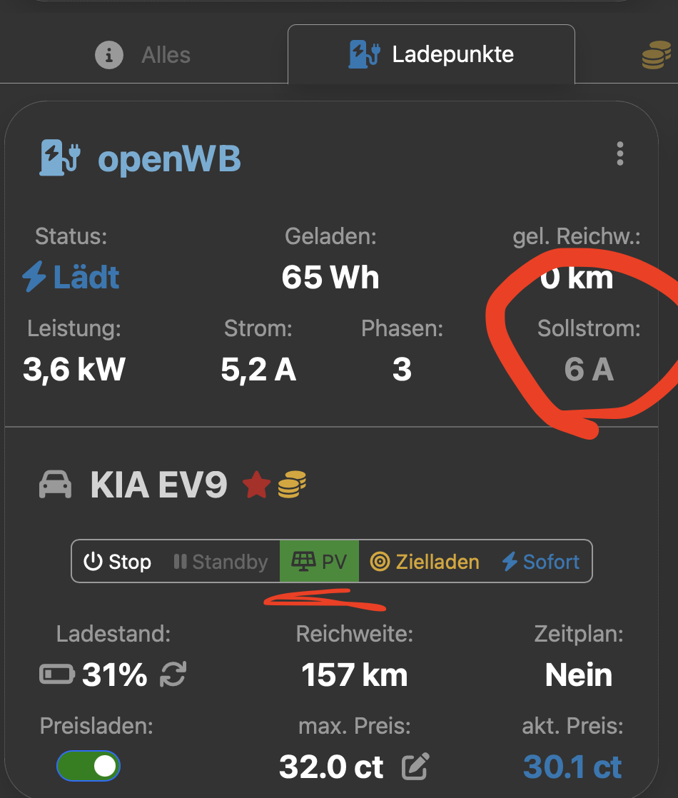

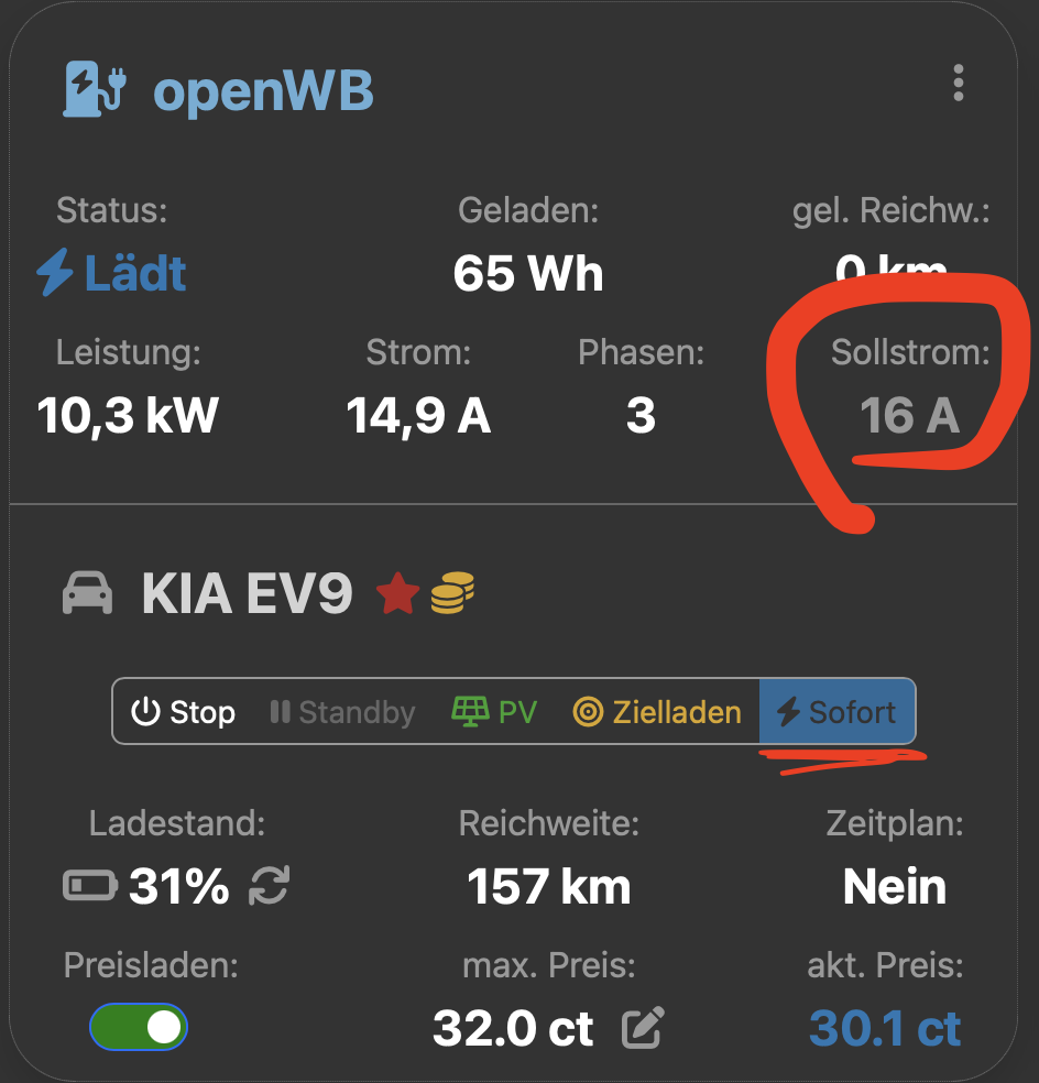

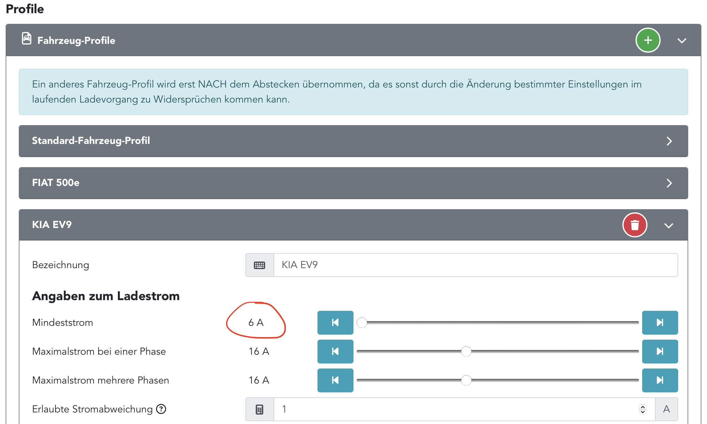

Ich habe heute auf die openWB 2.x Software geupdated und direkt das Preisladen versucht. Hier stelle ich eine Merkwürdigkeit fest, welche ich mir sinnvoll nicht erklären kann.
Stelle ich auf PV-Laden und aktiviere zusätzlich Preisladen, lädt er (sofern der Max. Preis unterschritten wird) mit dem Mindeststrom aus der Fahrzeug-Profileinstellung. Bei mir sind das 6A einphasig (auf dem Screenshot steht 3-Phasig, da von dort gewechselt, hätte nach 8 Minuten dann wieder umgeschaltet). Siehe Screenshots. Ich habe das getestet, der Sollstrom ist der Mindeststrom.
Stelle ich dagegen auf Sofortladen und aktiviere hier zusätzlich Preisladen, lädt er mit dem Sollstrom aus dem Lade-Profil was dort als Sofortladen Soll-Ladestrom eingestellt ist. Bei mir 16A dreiphasig.
Das macht doch keinen Sinn, oder? Wieso kann er nicht unter PV-Laden bei Preisladen auch mit 16A dreiphasig voll laden?
So müsste ich ja jedes mal zwischen PV-Laden für tagsüber und Sofortladen für Nachts umschalten.....

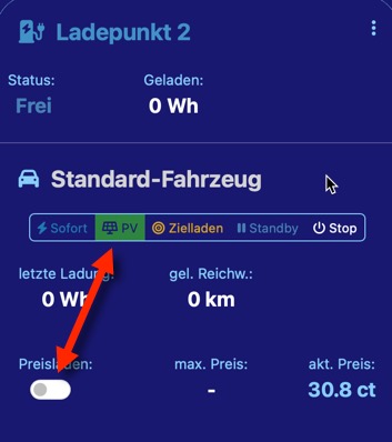

Wenn ich PV einstelle, dann habe ich diese Button hier:

Das ist leider nicht das Standard-Theme und wird somit nicht offiziell bzw. direkt von openWB supportet/unterstützt. Aiole spricht vom Standard-Theme und dort ist das so nicht vorgesehen.
Du müsstest Dich mit diesem Thema hier im Forum an electron wenden - das Colours-Theme ist von ihm.
