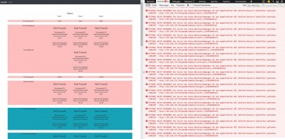

Ja die Module liefern alle ihre Werte und der Graph wird auch komplett mit allem zipp und zapp dargestellt.
Die Werte in den Klammern waren auch schonmal da und nun auf einmal nicht mehr.
Re: Verbrauchsanzeigen der Weboberfläche
ist schon cool da kommt man nach hause schaut auf die Box und die hängt seid 12:09 Uhr und ist im Freeze … Neustart bezweckt nichts

kannst du noch debug daten senden?
