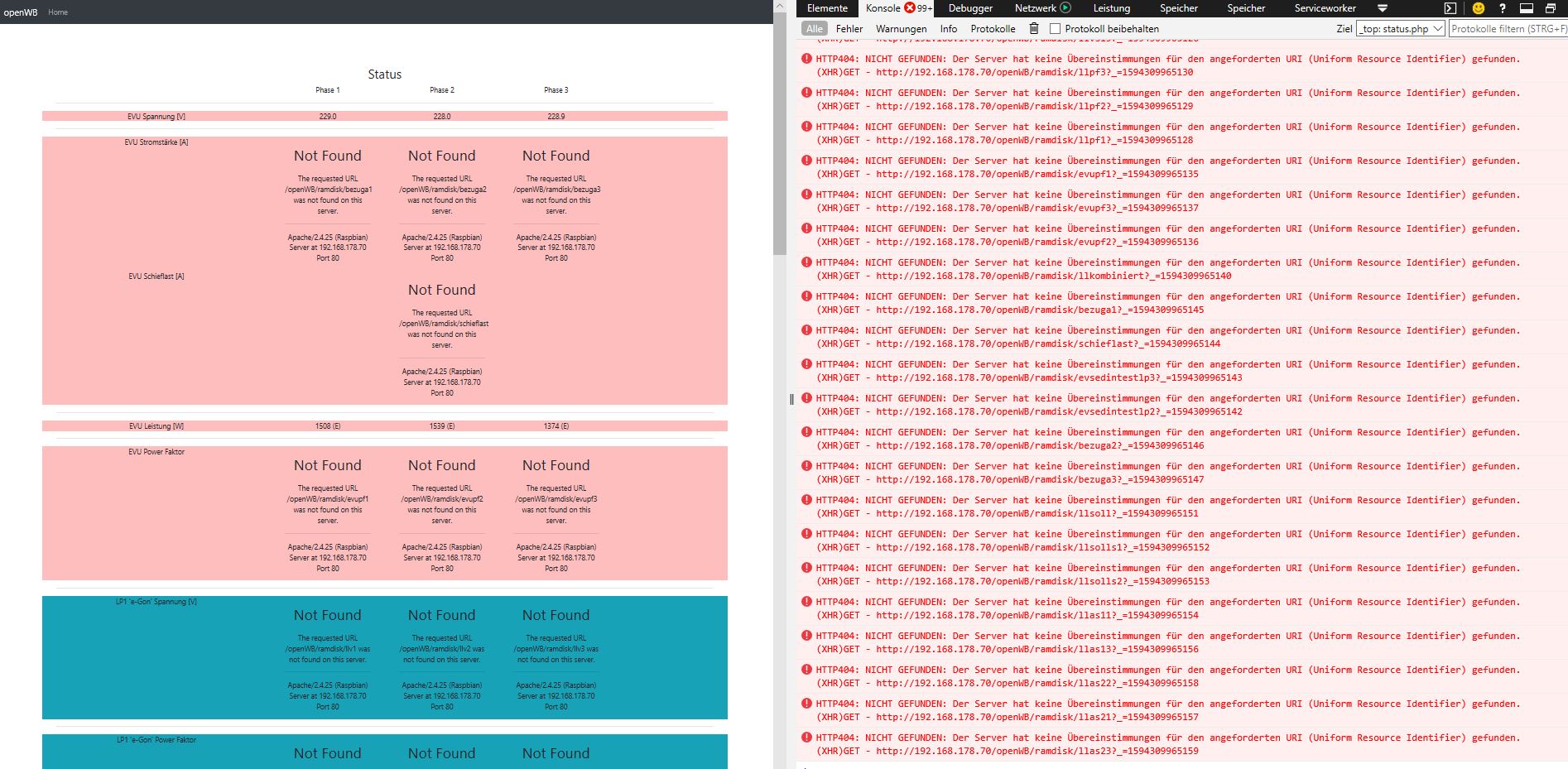

ist schon cool da kommt man nach hause schaut auf die Box und die hängt seid 12:09 Uhr und ist im Freeze … Neustart bezweckt nichts :geek:

kannst du noch debug daten senden?
Topper
Beiträge: 31
Registriert: Mi Sep 11, 2019 7:29 pm
Re: Verbrauchsanzeigen der Weboberfläche
Beitrag von Topper »
daten sind raus
