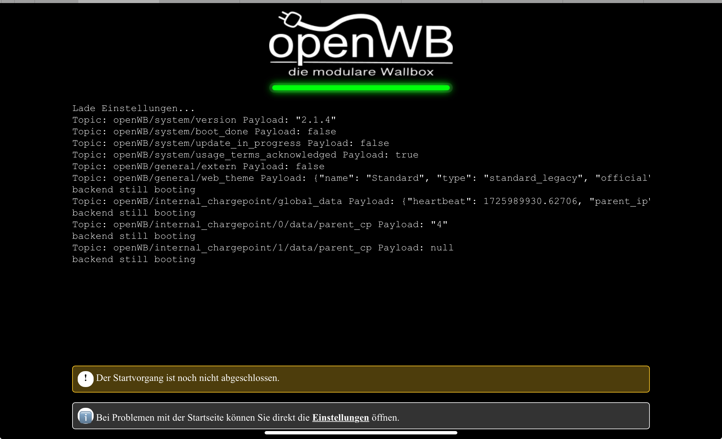

Nun bleibt sie beim hochfahren hängen und ich kann nichts mehr machen.

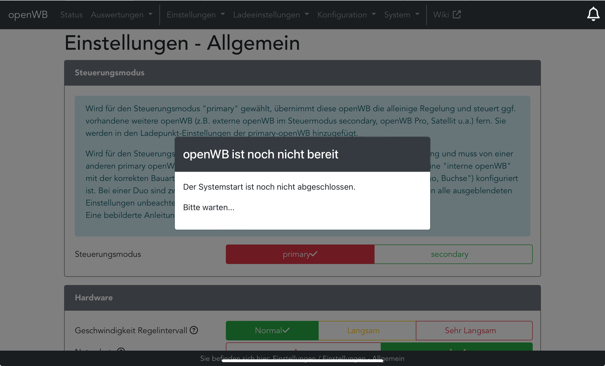

Anbei zwei Screenshots.

Was meint ihr, wäre der beste Weg, um die Box wieder ans laufen zu bekommen?

Re: Problem: hängt beim hochfahren
Nein. Dann kommt das erste Bild und dort geht es nicht weiter. Nichts anklickbar.aiole hat geschrieben: Do Sep 12, 2024 7:22 pm Klick mal unten auf Einstellungen (2. Bild). Passiert da etwas?
