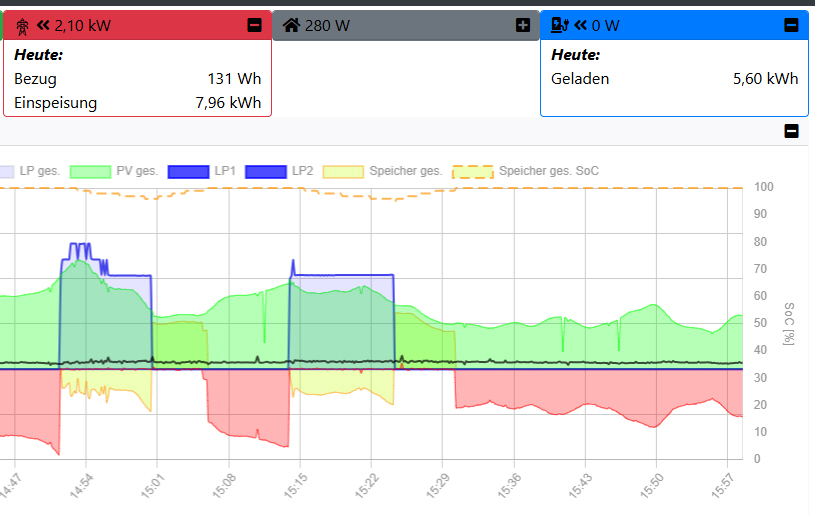

Einstellung:
"Ladeeinstellungen - PV-Laden" bei "Speicher-Beachtung" Auswahl "Mindest-SoC des Speichers" bei 90%.
Bringt bei den heutigen Witterungsverhältnissen, bei der die Einschaltschwelle selten erreicht wird, das folgende Ergebnis:
Ich "verschenke" ca. 8 kW die eingespeist und nicht geladen werden.
Grüße
Joe

Wie lange hast Du denn 8 kW eingespeist? Oder waren es doch 8 kWh?
Wie dem auch sei, welche erlaubte Entladeleistung hast Du denn eingestellt?
