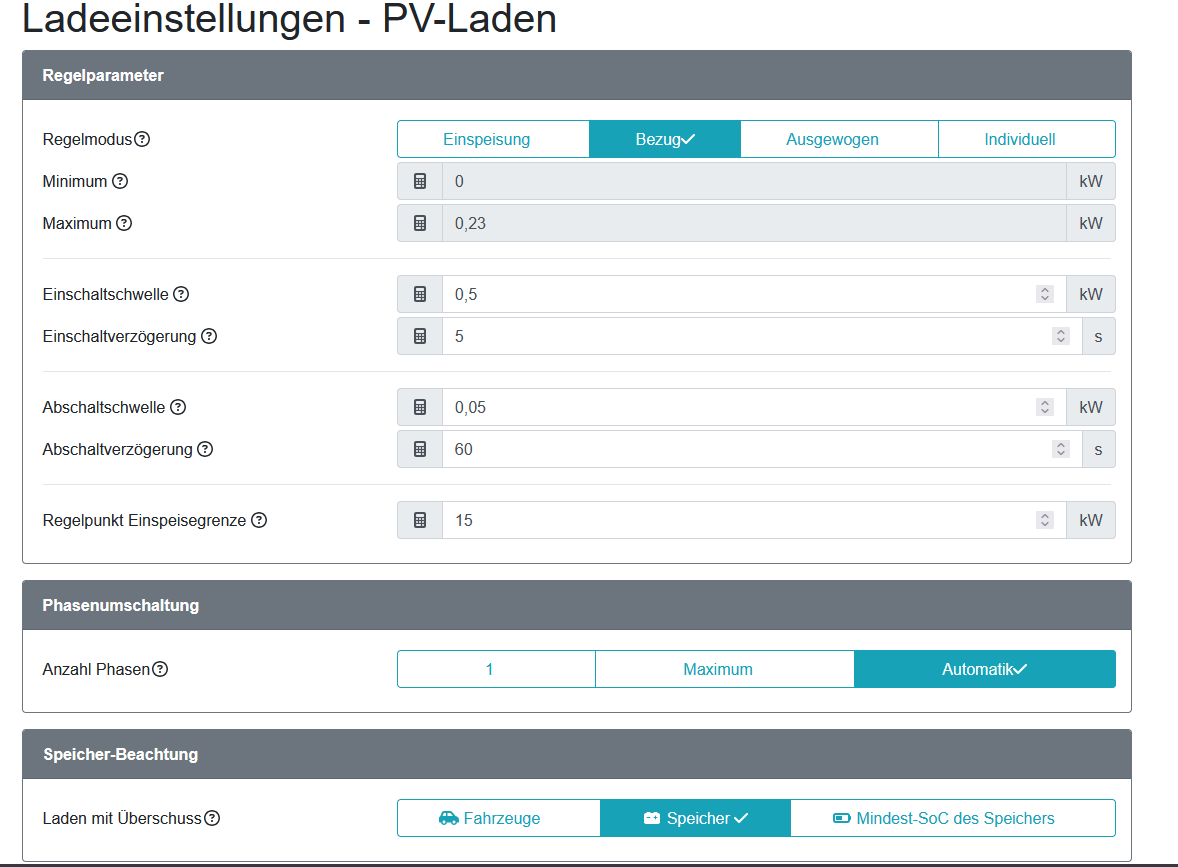

ich habe wahnsinnige Probleme die Steuerung der neuen Software zu durchblicken. Unter Software 1.9 war alles so intuitiv...
Aktuell folgendes Problem:
Ich habe die Box auf Vorrang Speicher gestellt. Trotz der Einstellung wird das Auto geladen und nur ein paar Watt gehen in den Speicher.
Meiner Auffassung nach sollte bei Vorrang Speicher die Ladung des Autos sofort stoppen, solange der Speicher nicht voll ist.
Was mach ich da falsch. Ich kapiers einfach nicht.

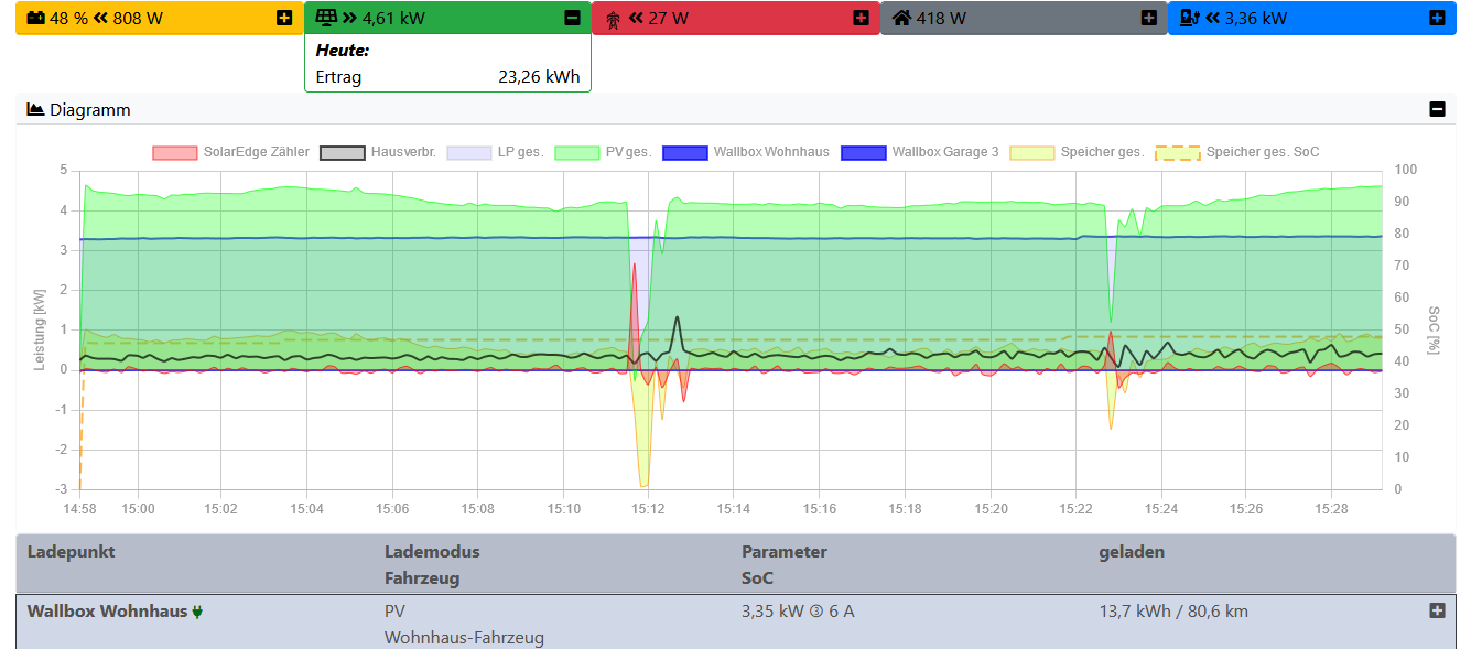

Ich bin jetzt echt am verzweifeln. Jetzt wird der Speicher sogar entladen?!
Wie kann das sein?

Der Ladegraph sieht nach vorgegebenen Mindest-Strom aus. Mehr gibt meine Glaskugel aber auch nicht her.

Gero hat geschrieben: Mi Sep 18, 2024 3:11 pm Der Ladegraph sieht nach vorgegebenen Mindest-Strom aus. Mehr gibt meine Glaskugel aber auch nicht her.
"minimaler Dauerstrom" - steht der Slider auf 6A?
