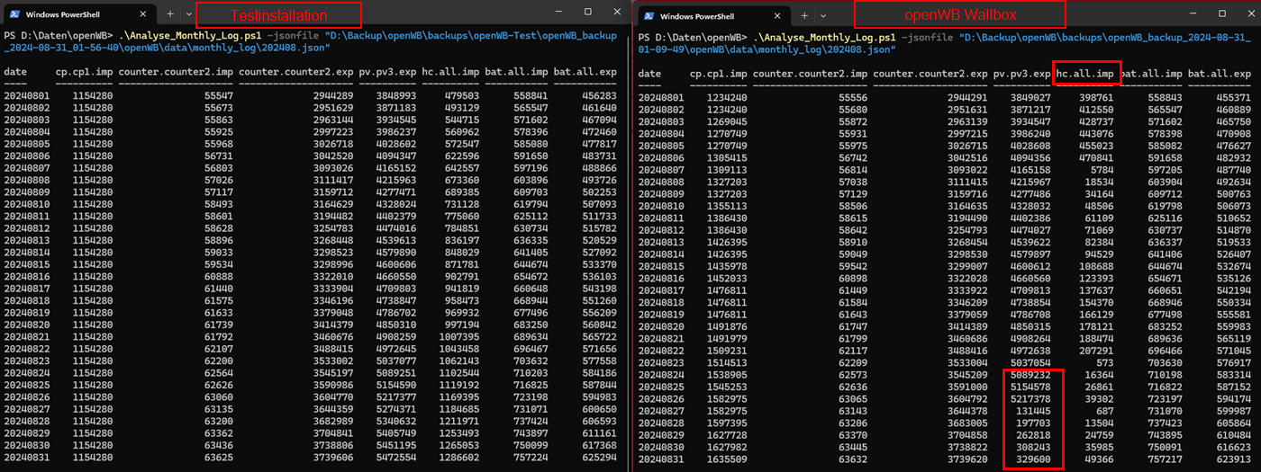

Kleines Update zu den Fehlern: Ich habe am 26.8. ein Update auf 2.1.5 Beta 1 gemacht, neu gestartet und die Versionsliste aktualisiert. Ein weiteres Update wurde angeboten, welches ich auch eingespielt habe. Und schon wieder stimmen die Zähler nicht
Kann es sein, das die Sungrow-Integration gar nicht die Zählerstände ausliest, sondern nur Deltas speichert? Und diese dann bei einem Update mit Reboot verloren gehen? Weder im Home Assistant (spricht ebenfalls mit dem gleichen MODBUS Proxy), noch in der iSolar Cloud habe ich irgendwelche Probleme. Und die (nicht aktualisierte) Testinstallation der openWB hat ja auch keine Aussetzer bei den Zählerständen.
- Aussetzer 26.8.
- Screenshot 2024-09-02 203928.png (417.08 KiB) 567 mal betrachtet
Eine Analyse des der daily Logs zeigt einen Sprung im Hausverbrauch nach dem 1. Update nach 22:25 Uhr und einen Sprung bei der PV-Erzeugung nach dem 2. Update nach 23:00 Uhr:

Sowohl Wallbox als auch die Testinstallation fragen über einen MODBUS Proxy den Sungrow Hybrid Wechselrichter SH10RT ab. Die Testinstallation zeigt keine Aussetzer (CP und HC weichen natürlich voneinander ab, da die Testinstallation den echten Ladepunkt als Hausverbrauch sieht).
Im main.log der Wallbox tauchen ab 22:24:31 Uhr plötzlich Modbus Exceptions auf (kann es durch das angeworfene Update ausgelöst werden?):

Danach habe ich leider keine Logs mehr...
Die Monats- und Jahresauswertungen sind jedenfalls nicht mehr zu gebrauchen. Der PV-Ertrag im August ist nun höher als für das ganze Jahr
Backups kann ich ggf. diverse zur Verfügung stellen - falls es zur Fehlerbehebung beitragen kann (tägliche Sicherung in die Cloud).
