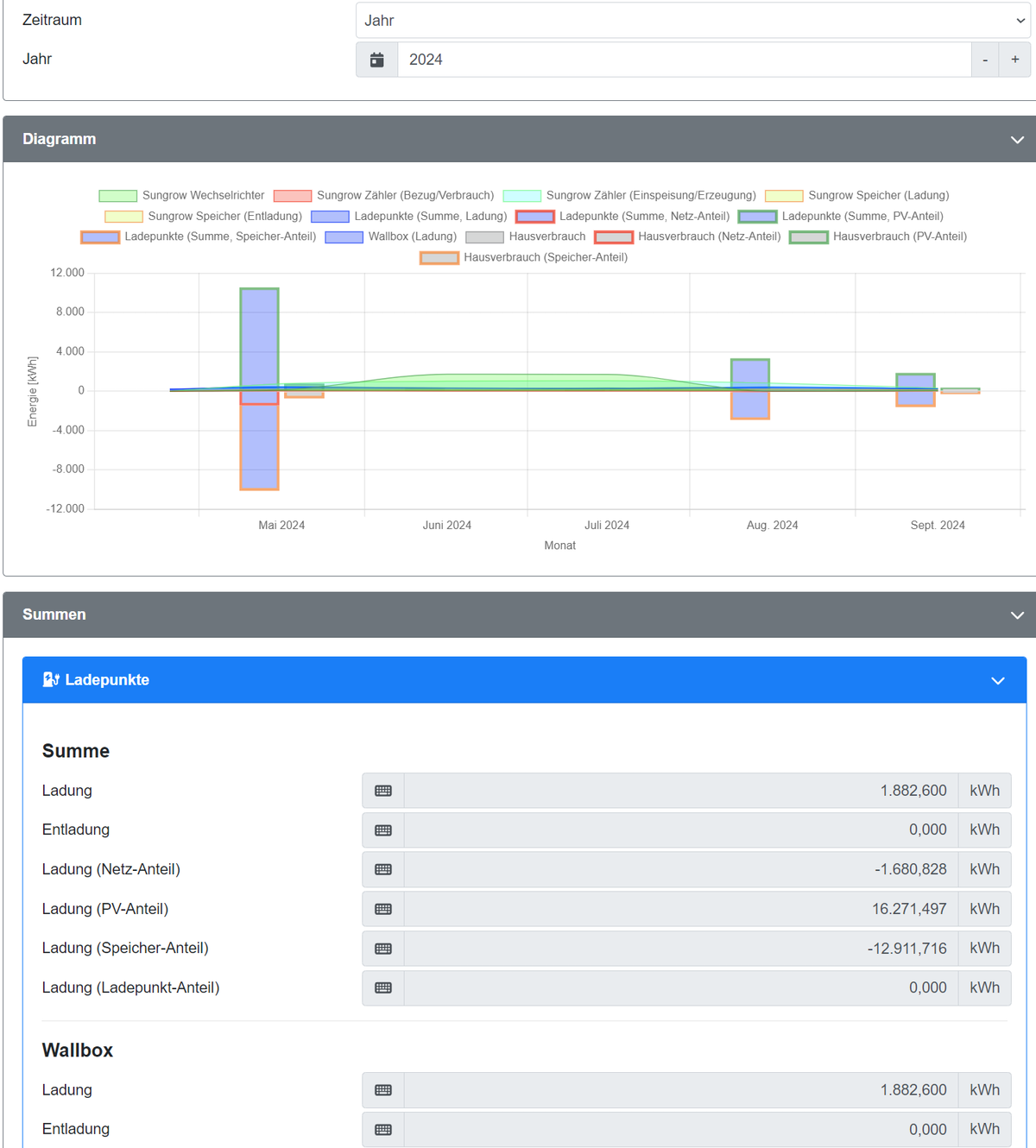

meine openWB zeigt im Monat Mai unplausible Werte an. Da es mir leider erst viel zu spät aufgefallen ist, habe ich leider keine Protokolle.
Erst mal die Daten:
  • openWB custom: Installiert am 12.4.2024, die Inbetriebnahme (und Anbindung) der PV erfolgte am 24.04.2024.
  • PV Anlage: Sungrow SH10RT-20 + SBR096 + DTSU. Modbus Anbindung über den internen LAN Port.
  • HomeAssistant + MQTT Integration openWB2 + Modbus Proxy + mkaiser Sungrow Integration
  • openWB fragt die PV über den Modbus Proxy ab und bekommt den SOC beider Fahrzeuge per MQTT
Meine Vermutung ist, das die Zähler beim Wechsel von der Release-Version auf die 2.1.4 Beta durcheinander geraten sind. Im Diagramm vom Mai erkennt man am 24.5. die "Ausreißer":

Kann das die Ursache für alle weiteren Berechnungen sein? Besteht irgendwie eine Möglichkeit, dies zu korrigieren, damit die Jahrestatistik und auch die Statistik für den Monat Mai brauchbar wird?
Das der Fehler beim Umstieg auf eine Beta kommt, ist nur eine Vermutung: Ich habe zwei Backups vom 24.5. und mache eigentlich nur immer vor einem Update ein Backup. Und ich bin vom letzten Release auf 2.1.4 Beta und RC gewechselt, da die Speicherbetrachtung verbessert wurde. Nur habe ich leider nirgends protokolliert, wann ich welches Update durchgeführt habe.

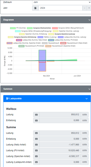

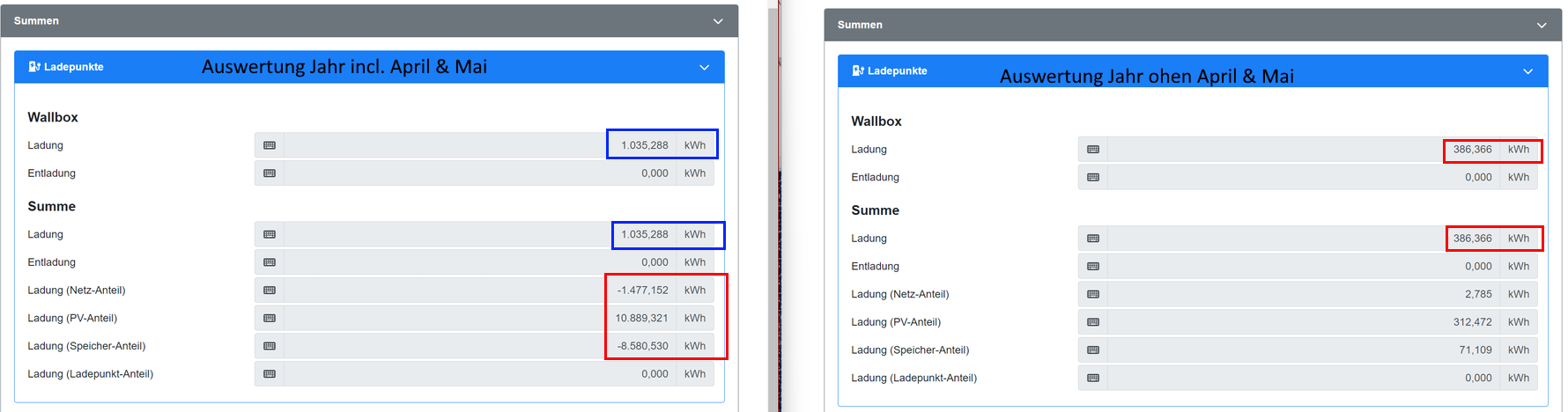

Habe jetzt mal mit dem Backup und einer Testinstallation gespielt. Was funktioniert hat:
  • Im Backup alle Dateien aus April und Mail aus den Verzeichnissen openWB/data/daily_log und monthly_log löschen
  • Alle passenden Einträge aus der SHA256SUM löschen
  • Zurücksetzen der openWB
  • Die modifizierte Datensicherung wieder einspielen
Jetzt habe ich plausible Werte in der Jahresauswertung in Bezug auf die beiden verbleibenden Monate, jedoch sind die Zahlen für das Jahr absolut natürlich nicht korrekt, da dann April & Mai fehlen :(
Also habe ich die Wahl zwischen korrekten aber unvollständigen Zahlen ab Juni, oder teilweise unbrauchbaren Zahlen ab Inbetriebnahme April...

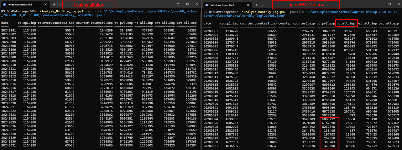

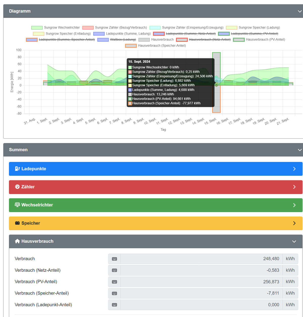

Kleines Update zu den Fehlern: Ich habe am 26.8. ein Update auf 2.1.5 Beta 1 gemacht, neu gestartet und die Versionsliste aktualisiert. Ein weiteres Update wurde angeboten, welches ich auch eingespielt habe. Und schon wieder stimmen die Zähler nicht :(
Kann es sein, das die Sungrow-Integration gar nicht die Zählerstände ausliest, sondern nur Deltas speichert? Und diese dann bei einem Update mit Reboot verloren gehen? Weder im Home Assistant (spricht ebenfalls mit dem gleichen MODBUS Proxy), noch in der iSolar Cloud habe ich irgendwelche Probleme. Und die (nicht aktualisierte) Testinstallation der openWB hat ja auch keine Aussetzer bei den Zählerständen.
Aussetzer 26.8.
Aussetzer 26.8.
Screenshot 2024-09-02 203928.png (417.08 KiB) 560 mal betrachtet
Eine Analyse des der daily Logs zeigt einen Sprung im Hausverbrauch nach dem 1. Update nach 22:25 Uhr und einen Sprung bei der PV-Erzeugung nach dem 2. Update nach 23:00 Uhr:

#### Testinstallation daily_log\20240826.json

23:55    1154280                63135              3644359    5274371    1184665      731071      600630
Sowohl Wallbox als auch die Testinstallation fragen über einen MODBUS Proxy den Sungrow Hybrid Wechselrichter SH10RT ab. Die Testinstallation zeigt keine Aussetzer (CP und HC weichen natürlich voneinander ab, da die Testinstallation den echten Ladepunkt als Hausverbrauch sieht).

Der September hat mal wieder einen Ausrutscher in der Auswertung: Dieses mal kein Update, sondern einfach nur aufgrund von Arbeiten an der Installation die openWB am 15.9. herunter gefahren und vom Netz getrennt.
Monatsauswertung 09/2024:
Monatsdiagramm 09/2024
Screenshot 2024-09-21 202857.png (313.43 KiB) 560 mal betrachtet
Jahresauswertung 2024:
Jahresesauswertung 2024
Screenshot 2024-09-21 203916.png (206.76 KiB) 560 mal betrachtet
