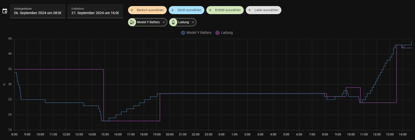

Nach der Migration habe ich das Problem, dass es scheinbar nicht kontinuierlich aktualisiert wird. In Home Assistant habe ich auch meinen Tesla direkt angebunden und kann in ca. 10 Minuten Intervallen den SOC abfragen (blaue Linie im Chart), aber meine openWB wird nicht analog mitgezogen (andere Linie). Somit wurde gestern bei PV Laden kontinuierlich bei einem Limit von 20% geladen, aber nicht bei 20% abgeschalten.
Ich habe im Forum und in den Einstellungen allerdings nichts gefunden, wo ich ggf das polling intervall einstellen kann, wäre super wenn mir jemand einen Denkanstoß geben kann. ;)

Ok, auch ein Ansatz, aber ich würde gerne den Umweg vermeiden und verstehen, warum es in der 1.9 direkt funktioniert hat und in der aktuellen Version (2.1.5-Patch.1) nicht.
