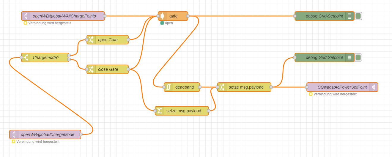

ich nutze node red in dieser Sache nun zum ersten Mal, habe da also keine Erfahrung und auch bisher wenig Verständnis von der Funktionsweise.
Den Flow von hominidae aus Post #3 habe ich importiert und beim Ausgangsnode meine VRM-ID eingefügt.
Nun kann die Verbindung aber nicht hergestellt werden. Der Zustand bleibt bei "Verbindung wird hergestellt". Was ich bisher gemacht habe:
Venus Large installiert und node red aktiviert
MQTT im LAN in der Remote Console aktiviert
openWB läuft
Muss ich noch einen MQTT-broker installieren oder etwas anderes aktivieren?
Rico
openWB läuft

hominidae
- Beiträge: 1485
- Has thanked: 44 times
- Been thanked: 32 times
Re: Sofortladen ohne Speicherentladung möglich?
1. der Flow ist für openWB sw1.9...für sw2 ist der Flow einige posts weiter unten im Faden.Rico hat geschrieben: Sa Sep 28, 2024 8:19 pm Den Flow von hominidae aus Post #3 habe ich importiert und beim Ausgangsnode meine VRM-ID eingefügt.
2. Du musst in Node-Red zwei mqtt-Broker Verbindungen konfigurieren.
Die beiden linken, müssen auf Deine openWB "zeigen" (IP-Adresse der openWB)
Der rechte muss auf den Broker im Cerbo zeigen....jetzt hast Du Node-Red aber auf dem Cerbo selbst laufen.
ich weiss nicht, ob die externe IP da funktionert, oder probiere sonst "lokalhost (127.0.0.1).
3. in meinem Setup habe ich einen weiteren Broker als intermediär.
Du musst die Topic-Pfade überprüfen und gfls. (den linken Teil, vor dem eigentlichen Topic) anpassen.
Am besten mittels MQTT-Explorer auf die openWB und den Cerbo gehen und den Pfad finden, auswählen, in die Zwischenablage kopieren und in den jeweiligen mqtt-node des NR-Flow hinein pasten.
...hope it helps.

Ich würde sagen, dass es schon mal aussieht, als hätte die Anleitung geholfen.
Nun sind alle drei Nodes verbunden.
Ich teste das morgen mal mit dem Fahrzeug. Danke schon mal!

Ja, der Gate-Node schaltet um. Die Werte für set-Gridpoint werden auch korrekt übermittelt. Aber trotzdem wird aus dem Speicher geladen:
Seltsamerweise wurde im Anschluss weiter mit 1,4kW aus dem Speicher geladen, als ich wieder auf PV-Laden umgestellt habe
Woran könnte es liegen, dass trotz des scheinbar funktionierenden Node-Red-Flows aus dem Speicher geladen wurde?

...ist der Setpoint auch im Cerbo zu sehen (Setup - ESS Menü)?Rico hat geschrieben: So Sep 29, 2024 8:20 pm Woran könnte es liegen, dass trotz des scheinbar funktionierenden Node-Red-Flows aus dem Speicher geladen wurde?
Wenn nicht, dann zeig mal das Topic aus dem mqtt-Out Node für den Grid Setpoint...keine Angst vor Deiner VRM-ID...die macht nix.
Edit: ...und wenn Du noch kein mqtt-keepalive gebaut hast, siehe https://github.com/victronenergy/dbus-f ... keep-alive ...dann liegt es daran, selbst wenn das Write-Topic OK ist.
Am besten baust Du Dir einen kleinen extra Flow dafür.
Edit2: da Du NR auf dem Cerbo selbst laufen hast, kannst Du auch die Victron-contrib-nodes direkt verwenden, statt mqtt.
Siehe: https://github.com/victronenergy/node-r ... ib-victron ...in NR über den pallettte-Manager installieren.

In der Remote Console kann ich unter Einstellungen -> ESS nichts finden, was auf den Grid Setpoint hindeutet. Unter welchem Menüpunkt wäre das denn?
Das topic vom Node CGwacs/AcPowerSetPoint: venus-home/W/hiermeineID/settings/0/Settings/CGwacs/AcPowerSetPoint
mosquitto-clients wollte ich gestern schon installieren. Macht er aber leider nicht, nach "opkg install mosquitto-clients": no package installed (oder so ähnlich).
Ich habe aber dbus-mqtt installiert und -k 0 in der run angefügt.
victron-contrib-nodes sind bei mir von Haus aus installiert. Ich könnte nun also die out-Node ersetzen? Gegen die AC Charger Control-Node?
Sorry, in der Sache bin ich echt nicht bewandert.
