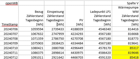

Nach vielen Monaten problemloser Erfassung und Anzeige des Verbrauchs der Wärmepumpe mit Shelly 3EM (seit 11.2023) zeigt das openWB Dashboard den aufgelaufenen Tagesverbrauch der Wärmepumpe nicht mehr korrekt an und beginnt mehrmals am Tag beim Stand 0,00 kWh (Anlage). Weiterhin steigt der Zählerstand für dieses Device 3 / Wärmepumpe in /openWB/web/logging/data/monthly/ nicht mehr kontinuierlich an, sondern pendelt zwischen 5-stelligen und 6-stelligen Zahlenwerten (Anlage).
Kann der Zähler überlaufen?
Wie kann er ggf. zurückgesetzt werden, ohne die historischen Daten zu verlieren?

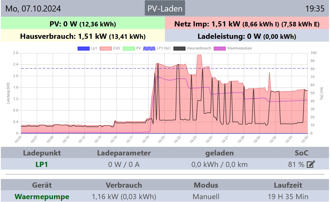

Nachdem im openWB Dashboard eine Abnahme des Verbrauchs der Wärmepumpe zu sehen war (Anlagen siehe unten), ist auch im SmartHome.log für dieses Zeitintervall ein deutlicher Sprung des Zählers nach unten (was ja nicht sein sollte) zu sehen. Ansonsten steigt der Zähler kontinuierlich an.
Lässt sich daraus erkennen, woher das Problem resultiert bzw. wie ich es beheben könnte?

Kurzes Update:
Am 14.10.2024 habe ich openWB neu gestartet (Reboot). Seither stellt sich die Verbrauchserfassung der Wärmepumpe wieder plausibel dar.
Screenshot 2024-10-17 220713.jpg (145.61 KiB) 11283 mal betrachtet
Nach dem vorhergehenden Systemstart am 12.03.2024 war die Verbrauchserfassung ebenfalls plausibel bis zum Auftreten des geschilderten Problems am 08.07.2024.
