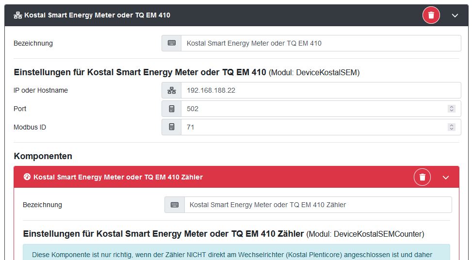

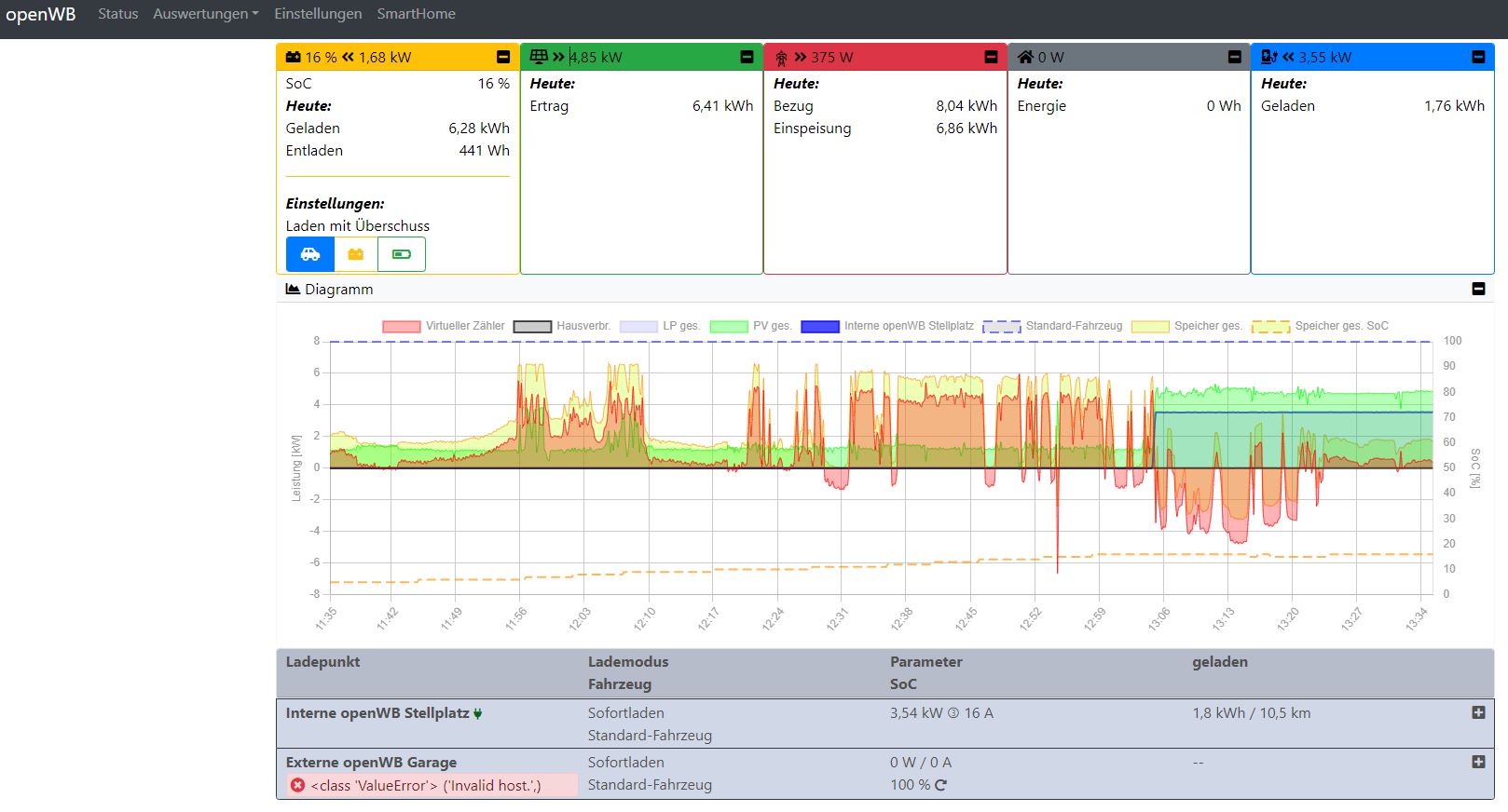

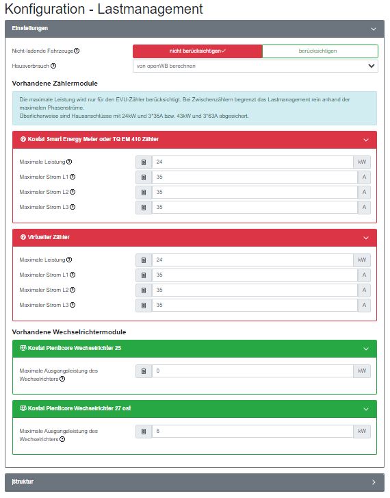

ich habe zwei OpenWB. Die Primäre Wallbox habe ich mit der neuen Software 2.0 ausgestattet und habe aktuell Probleme das Kosteal Smart Energy Meter (KSEM) so einzubinden, dass alle Werte sauber übertragen werden. Der Support hatte mir empfohlen, zunächst einen virtuellen Zähler mit einzubauen, somit klappt zumindest das Laden. Die sekundäre openWB zeigt den Fehler <class 'ValueError'> ('Invalid host.',)
Konfiguration sieht wie folgt aus: 17,49 kWp PV Module an 2 Kostal Plenticore plus 7.0 Wechselrichtern und 2 BYD-Speichern mit insgesamt 25,6 kWh
Diese Geräte laufen zusammen auf einem KSEM.

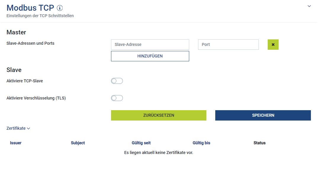

Die Wechselrichter inkl. Speicher lassen sich einbinden. Das KSEM nicht. Der Support sagte mir es müsse eine Modbus-Adresse eingetragen sein. Diese finde ich allerdings nicht im KSME Menü, wenn ich mich dort eingewählt habe.
Der oben genannte virtuelle Zähler zeichnet den Speicher nur "so ungefähr" auf. Es sieht eher wie Schätzwerte aus.
Wo kann ich die Modbus-Daten des KSEM auslesen und wie binde ich das dann korrekt ein?

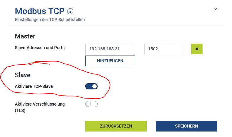

Hallo BCF,
bei mir läuft es so, wobei der TCP-Slave das wichtigste ist...
Gruß Lars

Ist die IP vom KSEM oder der von der Wallbox?
BCF
Beiträge: 3
Registriert: Mo Okt 07, 2024 11:22 am
Re: KSEM wird nicht erkannt von Software 2
Beitrag von BCF »
Hallo Lars,
Es scheint geklappt zu haben.
Ich beobachte das jetzt mal aber die Werte sind plausibel.
Vielen Dank
Gruß Bernd
