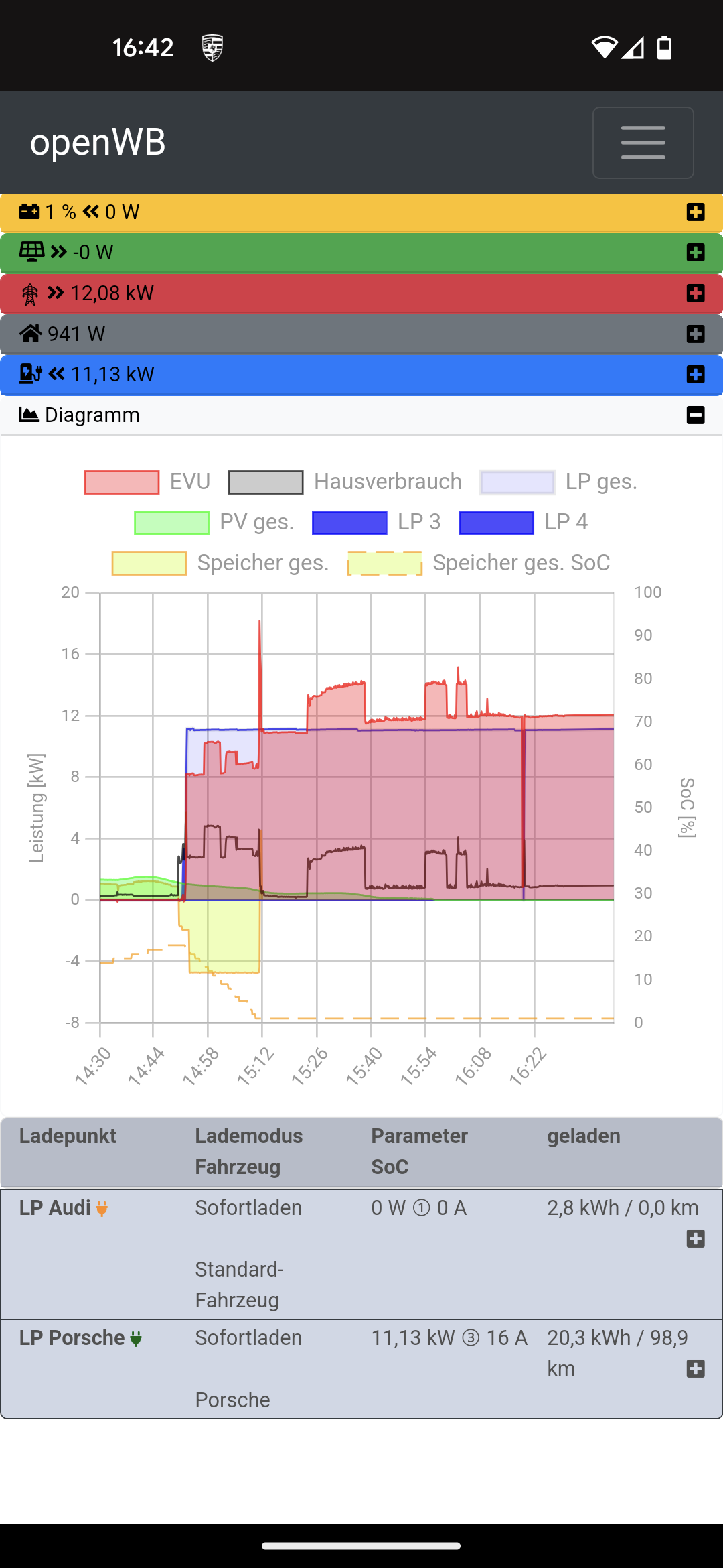

Es bleiben aber immer noch einige generelle Ladeabbrüche übrig (siehe Screenshot) aber zumindest kann ich für mich schon mal einen HW Defekt von Box, Kabel oder Auto ausschießen.

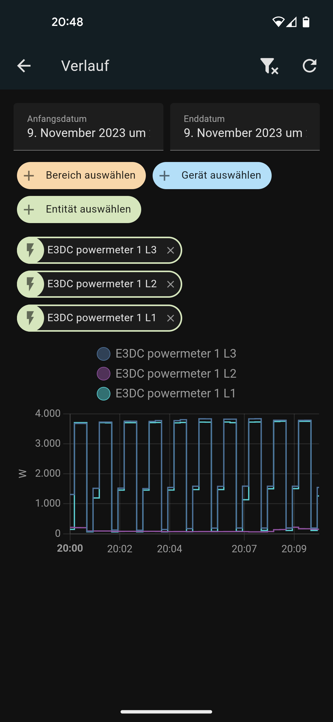

Ich habe vor kurzem auch von 1.9 auf die aktuelle 2.1 beta geupdatet. Gestern hat meine Frau das erste Mal ihren Q4 etron (gleiche Plattform wie der ID3 des Threadstarters, auch nur max. 2 Phasen) an die openWB custom (mit Phasenumschaltung) angeschlossen und ich habe erst nach 2 Stunden bemerkt, dass die Box im Sekundentakt Phasenumschaltungen ausführt. Es war ebenfalls Sofortladen ausgewählt. Das Auto hat das ohne Fehlermeldung mitgemacht. Das Problem ist mit 1.9 nie aufgetreten. Es handelt sich also um ein generelles Problem.
Jo
Hier der Verlauf der Phasenströme aus dem Log des Wechselrichters (über homeassistant). Logs der openWB konnte ich gestern leider nicht speichern.

Mein zweiter Ladepunkt (openWB pro, Master ist eine openWB custom mit Beta 2.1) zeigt seit dem Update auf Software 2.X das vom Threadstarter beschriebene Problem der etwa halbstündigen Ladeunterbrechungen. Das Fahrzeug (Taycan) meldet dann einen Ladefehler, nimmt den Ladevorgang danach aber wieder auf.
