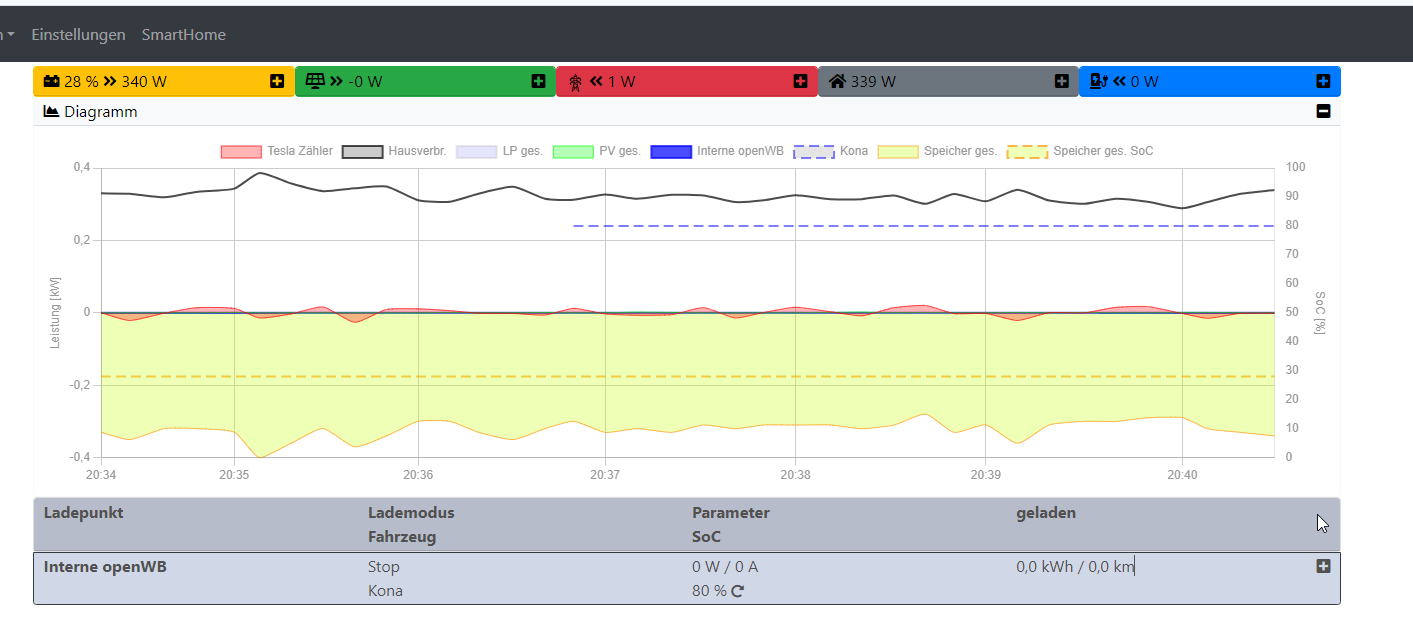

so, ich bin auf der Version vom 14.03.2024 und siehe da, meine Wallbox empfängt wieder Daten vom Kona.
- 2024-10-08 20_40_35-openWB.png (61.38 KiB) 12325 mal betrachtet
