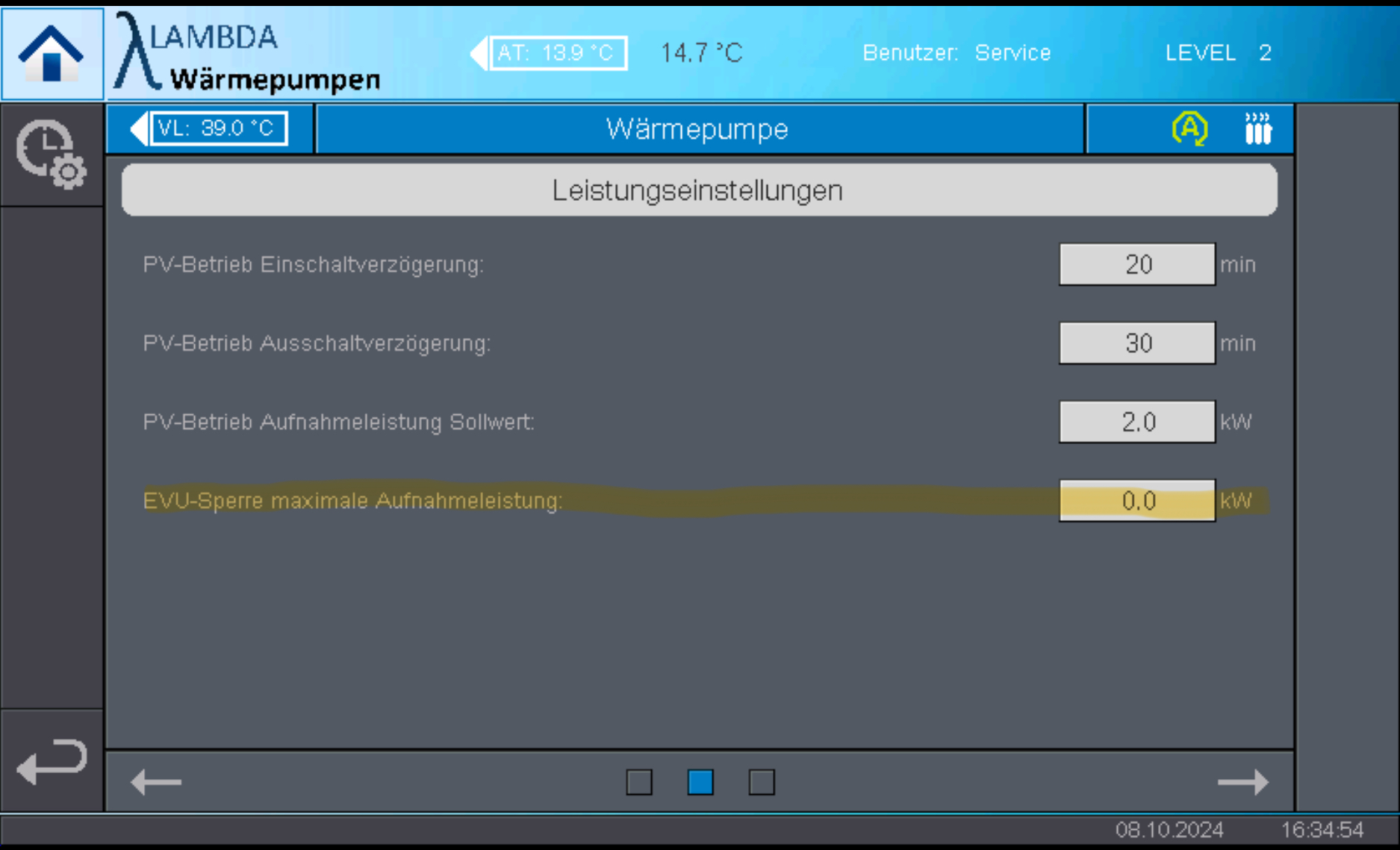

Ich habe eine openWB Custom bei mir im Carport und eine Wärmepumpe (Lambda). Außerdem ein Victron ESS System. Auf unserem Grundstück befinden sich zwei Wohnhäuser. In einem der beiden ist im Keller der HAK. In dem anderen mit der Wärmepumpe und Wallbox quasi ein Unterverteiler für das Haus.
Ich habe es jetzt so verstanden, dass ich in dem Haus, wo der HAK ist das Dimm & Control kit einbaue und ein Netzwerkkabel von dort in das andere Haus mit der Wallbox ziehen müsste. Nur wie wird dann die Wärmepumpe gedimmt oder abgeschaltet. Ist da Speziell für Lambda was vorgesehen? Oder kann ich dann mit dem Controlkit über die openWB einen Aktor schalten der die EVU Sperre von der Wärmepumpe aktiviert?

Re: Steuerbare Verbrauchseinrichtung §14 EnWG
Deine besondere Situation mit den zwei Häusern und dem einen Hausanschluss ignoriere ich einmal.
Das Dimm+Control-Kit muss in der Nähe des HAK installiert werden, da die Steuerbox, die im HAK eingebaut werden wird, mit einem Kabel mit dem Dimm-Kit verbunden werden wird. Das Dimm-Kit selbst wird dann per LAN angeschlossen. In der openWB selbst kannst Du dann in der optionalen Hardware das Dimm-Kit mit seiner IP-Adresse konfigurieren. Aktuelle Funktionalität ist beenden des Ladevorgangs an den openWB-Ladepunkten bei eintreffen des Dimmbefehls in der Steuerbox. Das wird später einmal, umgestellt auf Dimmen. Geht nicht schneller, da noch zu viele Dinge unklar sind.
Wärmepumpen sind aktuell noch gar nicht im Visier der openWB, da auch hier nichts so recht klar ist. Wie würde deine Wärmepumpe denn den Dimmbefehl entgegennehmen wollen? Mittels potentialfreiem Kontakt, so wie SG-Ready? Da könnte das Dimmkit helfen, indem es einen Kontakt schaltet, der mit dem Dimm-Eingang der WP verbunden ist. Aber dann muss auch wieder ein Kabel vom Dimmkit zu WP gezogen werden. Je nach Kabellänge reicht dann ein Klingeldraht auch nicht mehr.

Die Lambda Wärmepumpen können glaube ich über einen Schaltkontakt ihre Leistung drosseln.
Oder bestimmt auch bald über Modbus. Also für eine Bestehende Lösung müsste ich also am Besten wirklich zwei Kabel ziehen.
Was nimmt man da auf eine Längere Entfernung für so einen Schaltkontakt?
Wenn die Lambda per modbus dimmbar ist, ist das bestimmt der bessere Weg die per LAN zu dimmen. Die maximale Länge für's schalten potentialfreier Kontakte geht nicht wesentlich über ein paar Meter raus. Hier im Faden steht dazu was für die max Länge zwischen Steuerbox und Dimmkit. Ich meine irgendwas mit 2 oder 3 Metern. (Problem ist der Spannungsabfall und der ist um so stärker, je geringer die Spannung ist)
