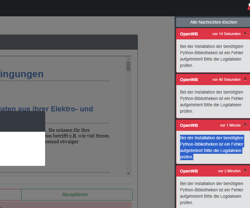

ich wollte, wie GitHub beschrieben, auf einen Raspberry Pi 3 openWB 2 installieren.
Als PI Image verwende ich Raspberry Pi OS Lite (32Bit) von 2024-07-04.
Die Installation wurde ohne Fehler beendet
Leider bekomme ich aber auf der WebSite die Meldung "Bei der Installation der benötigten Python-Bibliotheken ist ein Fehler aufgetreten! Bitte die Logdateien prüfen." Wo finde ich die Logdateien?

ich habe es nochmal neu installiert. Jetzt bekomme ich bei der Installation diverse Fehlermeldungen.
Komisch, diese hatte ich beim ersten mal nicht.

Ist nicht komisch, sondern ganz normal, wenn du schon mal installiert hast und nicht alles entfernt.
Die Ramdisk wird unter dem openWB Verzeichnis gemountet und über rm auch nicht entfernt, ist ja ein Mount. Wenn du jetzt versuchst einen git clone zu machen erkennt er den Mount point und sagt dementsprechend, dass das Verzeichnis nicht leer ist.

Am saubersten (und vermutlich schnellsten) ist es wenn Du nochmal ein frisches Image auf die SDKarte packst, dann hast Du keine Probleme mit Dingen die von der vorherigen Installation noch rumliegen könnten.

Besser komplett neu aufsetzen. Die Python-Geschichten verteilen sich ja ein bisschen im Dateisystem. (Ich hatte deinen Fehler auch in meiner alten Testinstallation nach etlichen Updates. Wegbekommen habe ich ihn dann mit einem neu aufgesetzen Raspian).TeslaFan hat geschrieben: Mi Okt 09, 2024 5:14 am Dann werde ich den Service mal löschen und anschließend das Verzeichnis nach reboot auch

Jetzt hat es geklappt.
