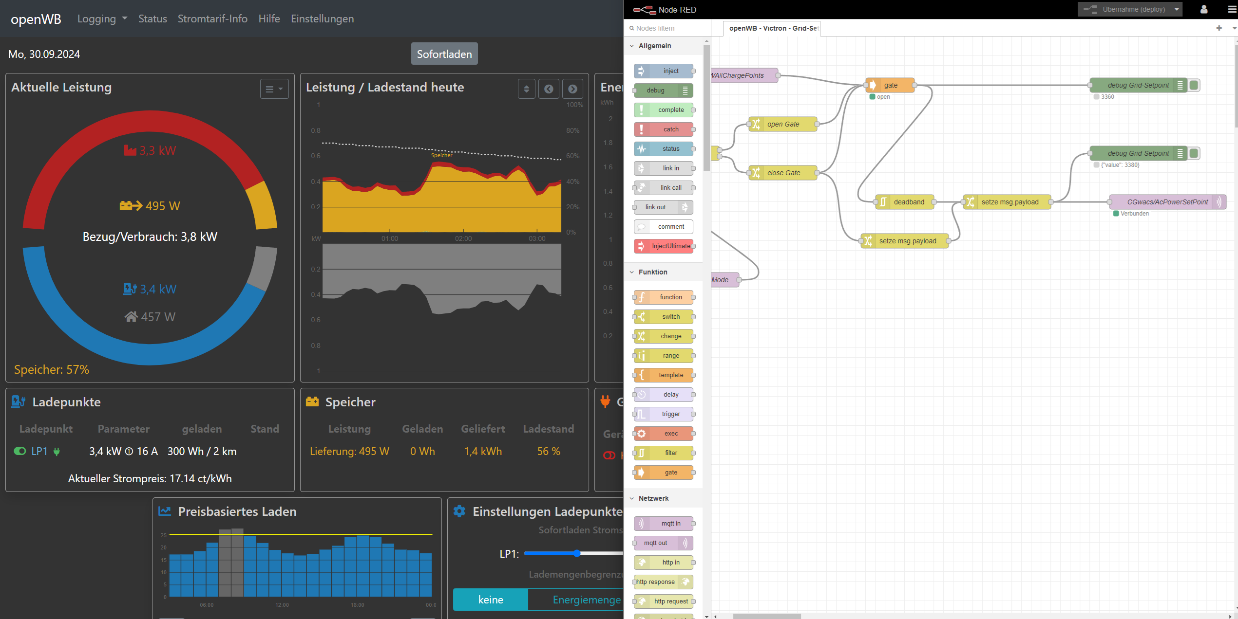

Genau das war offenbar das Problem, jetzt läuft es. Vielen Dank! :D
(319.24 KiB) Noch nie heruntergeladen
Jetzt kümmere ich mich noch in Ruhe um das keepalive-Flow
