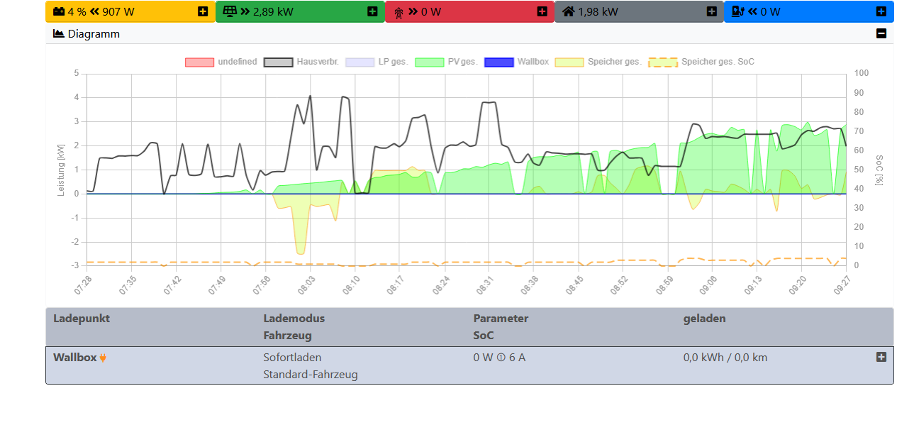

musste ja jetzt auf die Software 2 umstellen, hat soweit geklappt. Im Diagramm ist seitdem aber alle paar Minuten die Verbindung unterbrochen, es wird mir 0 Ertrag und 0 SoC des Speichers angezeigt. Dasselbe passiert auch mit dem Ladevorgang.
Irgendjemand mit den selben Erfahrungen? Würde ja gerne ein Log anhängen, kann das aber nirgendwo downloaden.
Grüße
Screenshot (70).png (109.68 KiB) 234 mal betrachtet

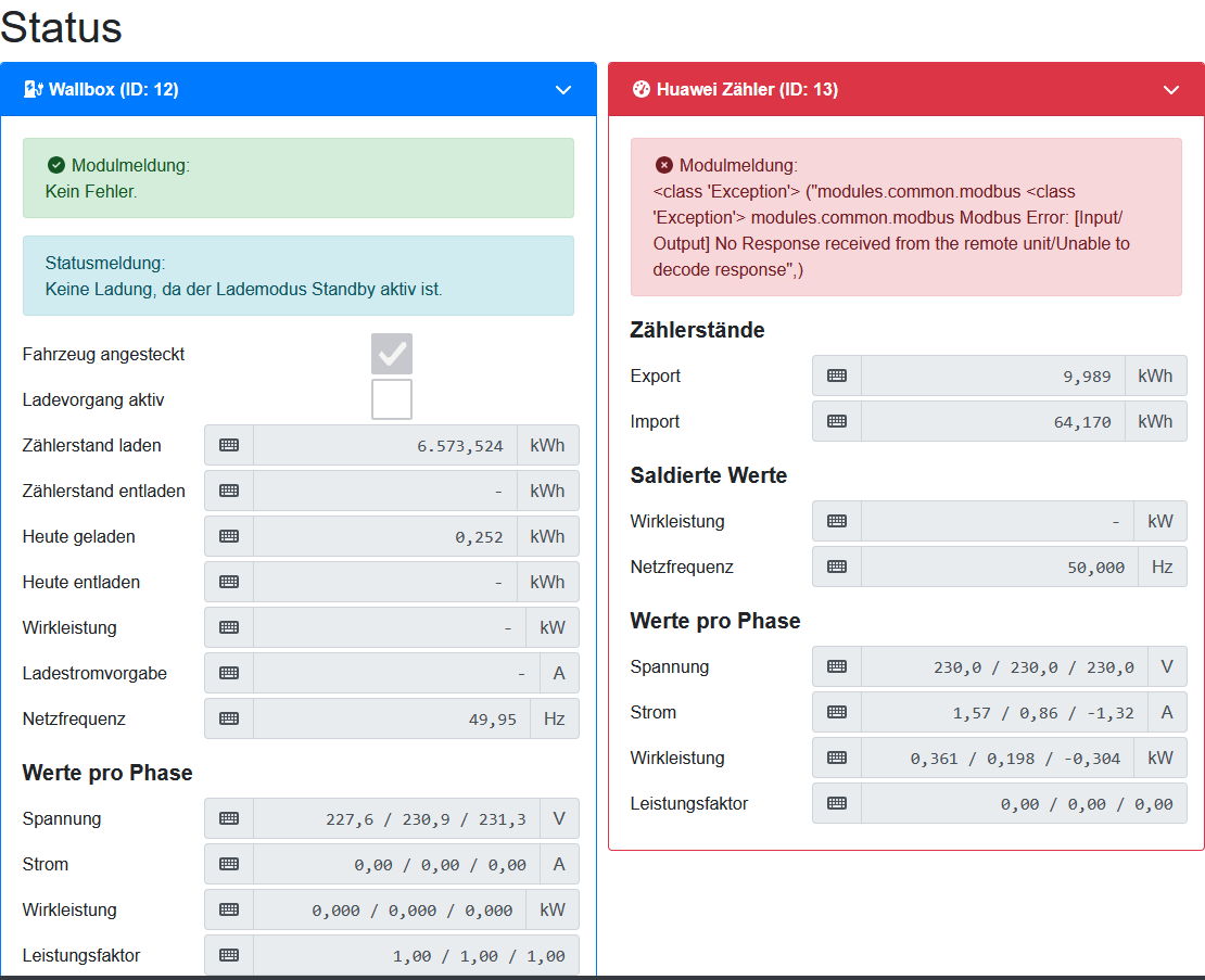

Update:
Habe noch eine Screenshot während der Unterbrechung der Übertragung gemacht, falls das weiterhelfen kann. Die Huawei Module geben eine Modulmeldung "class Exception No response" aus.
Screenshot (72).png (91.74 KiB) 234 mal betrachtet
