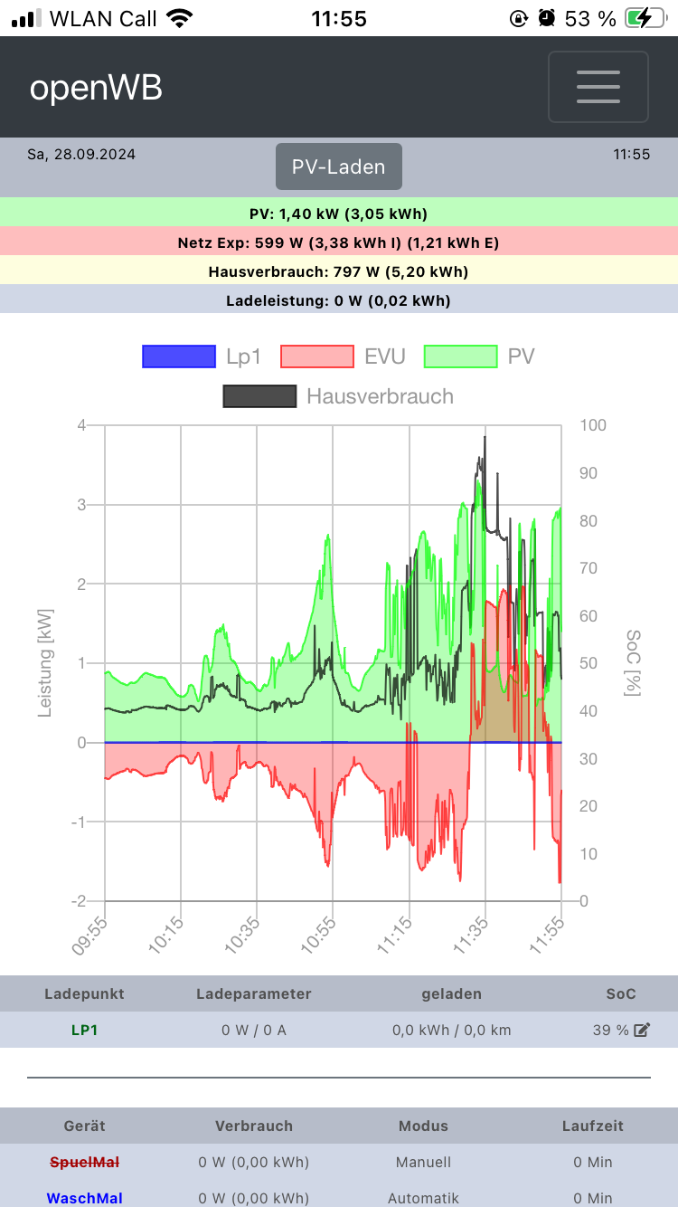

Seit einigen Monaten ist bei uns zu beobachten, dass der Hausverbrauch zu hoch angezeigt wird. Er folgt im Wesentlichen der Einspeise-Kurve und wird, so lange die PV nicht liefert, korrekt angezeigt:

Der Hausverbrauch wird errechnet aus Leistung am EVU-Punkt und Produktion/Speicherentladung. Wenn der Hausverbrauch falsch ist, ist einer der Einganswerte falsch. Welcher das ist, bekommt man auf der Status-Seite raus.

Unter dem (roten EVU) fehlt die 3. Phase. Ist diese nicht angeschlossen (schwer vorstellbar)?
