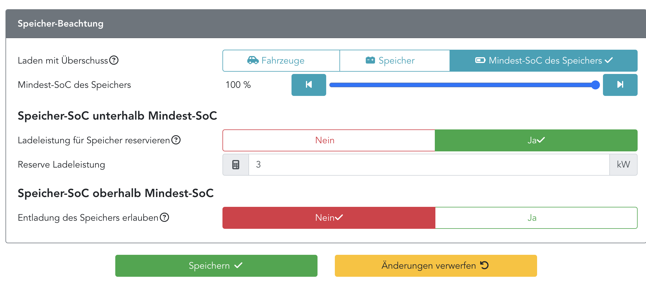

Funktioniert das bei Euch? Bei mir leider nicht. Sowohl min. Speicher SoC, als auch einfacher Speicher Vorrang nicht. Ideen?

Deine Einstellung sieht so aus, als ob du generell ein Entladen des Speichers verhindern willst.
Dann ist die Einstellung des min-SOC nicht sinnvoll. Du solltest die Einstellung daneben nehmen, Speicher Vorrang.
Das funktioniert relativ zuverlässig. Geladen wird dann erst bei 100% SOC und sobald deine eingestellte Einschaltschwelle erreicht ist oder vor 100% SOC wenn dein Speicher nicht allen Strom aufnehmen kann vom Dach und die Anlage bereits einspeist.
Es spielt also auch deine eingestellte Einschaltschwelle eine Rolle.
Ein Entladen des Speichers kann die openWB nicht komplett verhindern, da sie nicht in das Speichermanagement des Wechselrichter eingreift.
Kommt also eine Wolke und die PV Leistung sinkt unter die aktuell niedrigste mögliche Ladeleistung, dann wird dein Wechselrichter je nach Einstellung den Netzbezug vermeiden indem er den Speicher entlädt.
Das stellt dann die openWB fest und hört nach eingestellter Zeit X auf mit laden oder versucht durch Phasenumschaltung, insofern aktiviert, die Ladeleistung weiter zu reduzieren, so dass die Speicherentladung gestoppt wird.
