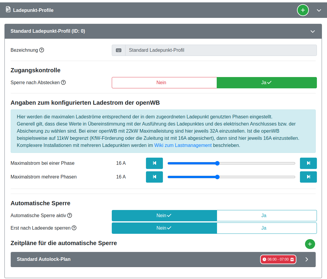

tobstar1979 hat geschrieben: Do Okt 17, 2024 9:55 am Hallo zusammen,
seitdem ich die 2.1.6 alpa 1 installiert habe sperrt sich mein ladepunkt nicht mehr automatisch nach dem Laden? Ist das ein bekannter Bug?
Hast du das denn in dem entsprechenden Ladepunktprofil auch eingestellt?

Re: Rückmeldungen openWB software 2.1.6 Alpha 1
Beitrag von tobstar1979 »
Ja habe ich...vor dem update auf die alpha version klappte es auch immer zuverlässig.

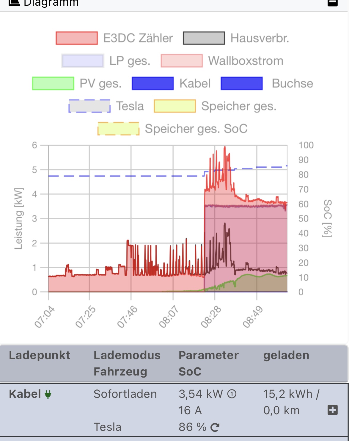

Gestern noch PV-geladen, der Jahreszeit entsprechend einphasig. Dann heute früh sofortladen. Leider nur 1-phasig und limitiert auf 16A obwohl das Auto 32A kann und es auch so konfiguriert ist.
Abstecken, anstecken und es lädt 3-phasig.
Ich denke, dass man beim Umschalten auf „Sofort“ die Phasenumschalterei auf maximale Phasen initialisieren sollte. Und auch den Zähler mit den Umschaltversuchen initialisieren. (Hatte ich schon mal früher vorgeschlagen)

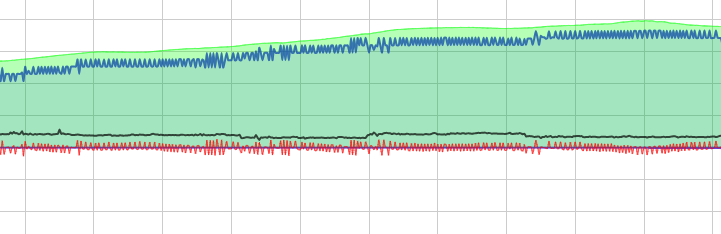

derNeueDet hat geschrieben: Di Okt 15, 2024 9:28 am Ich würde sagen, das liegt daran, dass der Speicher versucht mit zu regeln. Hier sind 2 Regler am Werk, die openWB, die versucht den verfügbaren PV Strom zu nutzen und dann auch noch der Speicher, der auch schaut wo noch was zu holen ist. Gemeinsam schwingt das System dann, da es Latenzen in der Regelung gibt. So lange die openWB aus ist, ist nur ein Regelkreis in Aktion, da läuft alles stabil.
Falls du deinen Speicher abstellen kannst, probier mal ohne Speicher, ob das Gezappel dann weg ist
Ich habe das Gezappel auch schon länger, ging auch schonmal besser.
Sowohl bei FIAT500e als auch bei Taycan zu sehen
ohne PV-Speicher.
Regelmodus: Einspeisung
Regelmodus auf Langsam stellen bringt nichts, nur die Periode ändert sich halt entsprechend.
Elchkopp
Beiträge: 927
Has thanked: 26 times
Been thanked: 85 times
Beitrag von Elchkopp »
Ich denke (und hoffe), dass Lena da dran ist. Zumal es sehr rythmisch ist. Dets Antwort bezog sich hauptsächlich auf meine Peaks beim Hausverbrauch. Das macht soweit auch Sinn, aber das hin- und her der Regelung ist damit nicht erklärbar. Und ein (das) Auto kann auch nicht der Auslöser sein, denn dann wäre es mit einer langsamen Regelung auch weg. Aus meiner Sicht geht es von der Software/der Regelung aus.

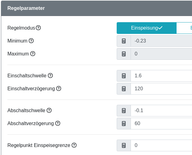

Welche Schwelle hast du bei der Ladung eingestellt? Also wie viel Einspeisung darf es sein?
Elchkopp
Beiträge: 927
derNeueDet hat geschrieben: Sa Okt 19, 2024 11:43 am Welche Schwelle hast du bei der Ladung eingestellt? Also wie viel Einspeisung darf es sein?
Meinst Du mich? :) Bei mir steht es seit jeher auf dem Standard „Einspeisung“. Musste gerade nachschauen:
Minimum: -0,23kW
Maximum: 0kW
