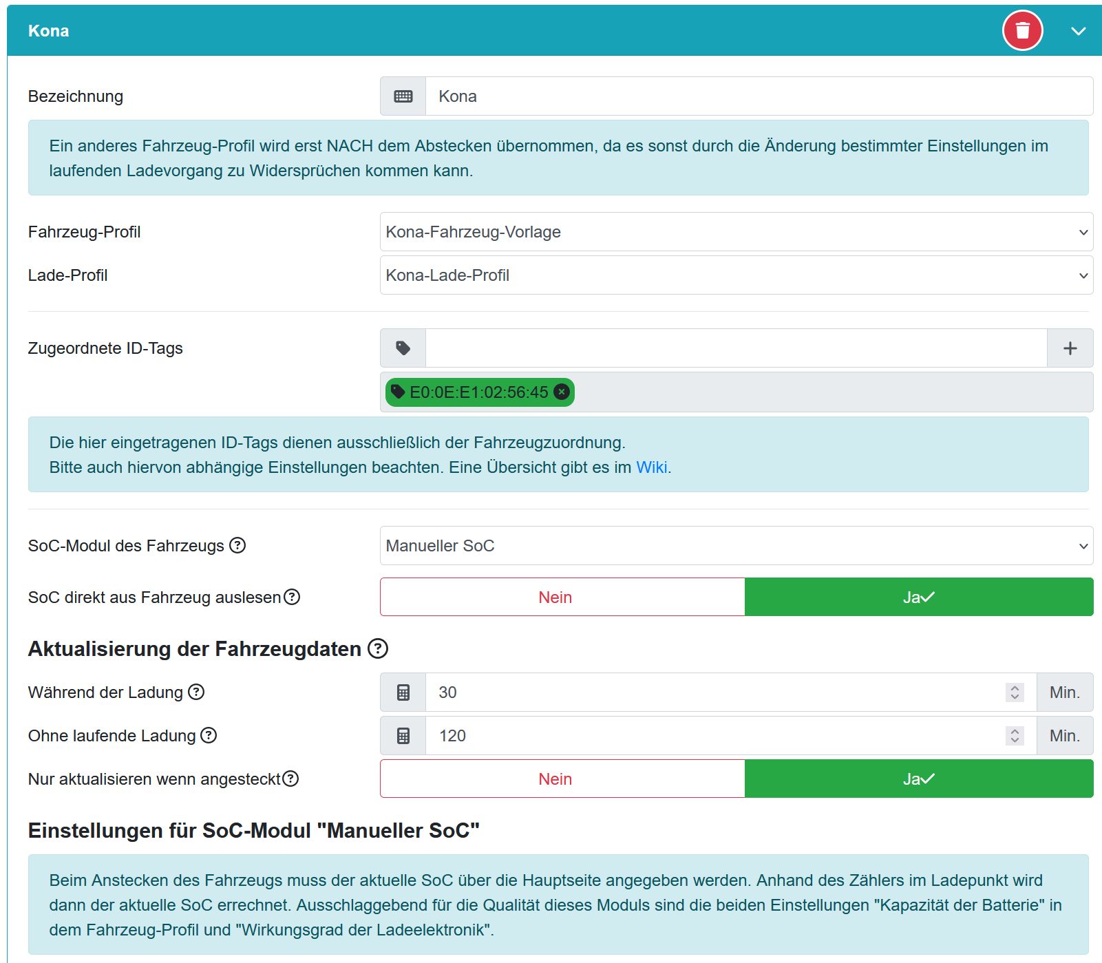

eben ist mir aufgefallen das mein KIA/Hyundai Modul nicht mehr funktioniert. Deshalb wollte ich zurück auf "Manueller SoC" mit "SoC direkt aus Fahrzeug auslesen". Das funktioniert aber nun nicht mehr. In der Pro wird der SoC aktuell ausgelesen und angezeigt jedoch kommt der Wert in der Standalone nicht an.
SoC Log:
SoC Manuell.jpg (205.35 KiB) 654 mal betrachtet
Was mich noch stutzig macht ist diese Passage im Main-Log:
2024-10-16 22:52:21,400 - {control.ev:762} - {ERROR:MainThread} - Fehler im ev-Modul 1
  File "/var/www/html/openWB/packages/control/ev.py", line 736, in search_plan
    duration, missing_amount = self.calculate_duration(plan, soc, battery_capacity, used_amount, phases)
  File "/var/www/html/openWB/packages/control/ev.py", line 775, in calculate_duration
    raise ValueError("Um Zielladen mit SoC-Ziel nutzen zu können, bitte ein SoC-Modul konfigurieren.")
ValueError: Um Zielladen mit SoC-Ziel nutzen zu können, bitte ein SoC-Modul konfigurieren.
Da ich das ja ein SoC Modul ausgewählt habe (Manueller SoC) hoffe ich daß das Zielladen funktioniert.
Weiterhin wundert mich das seit ca. 15.10.24 13:00 Uhr der SoC 0% angezeigt hat aber die opwnWB nicht versucht hat auf den eingestellten mindest Soc von 20% geladen hat.
Gruß Andi
