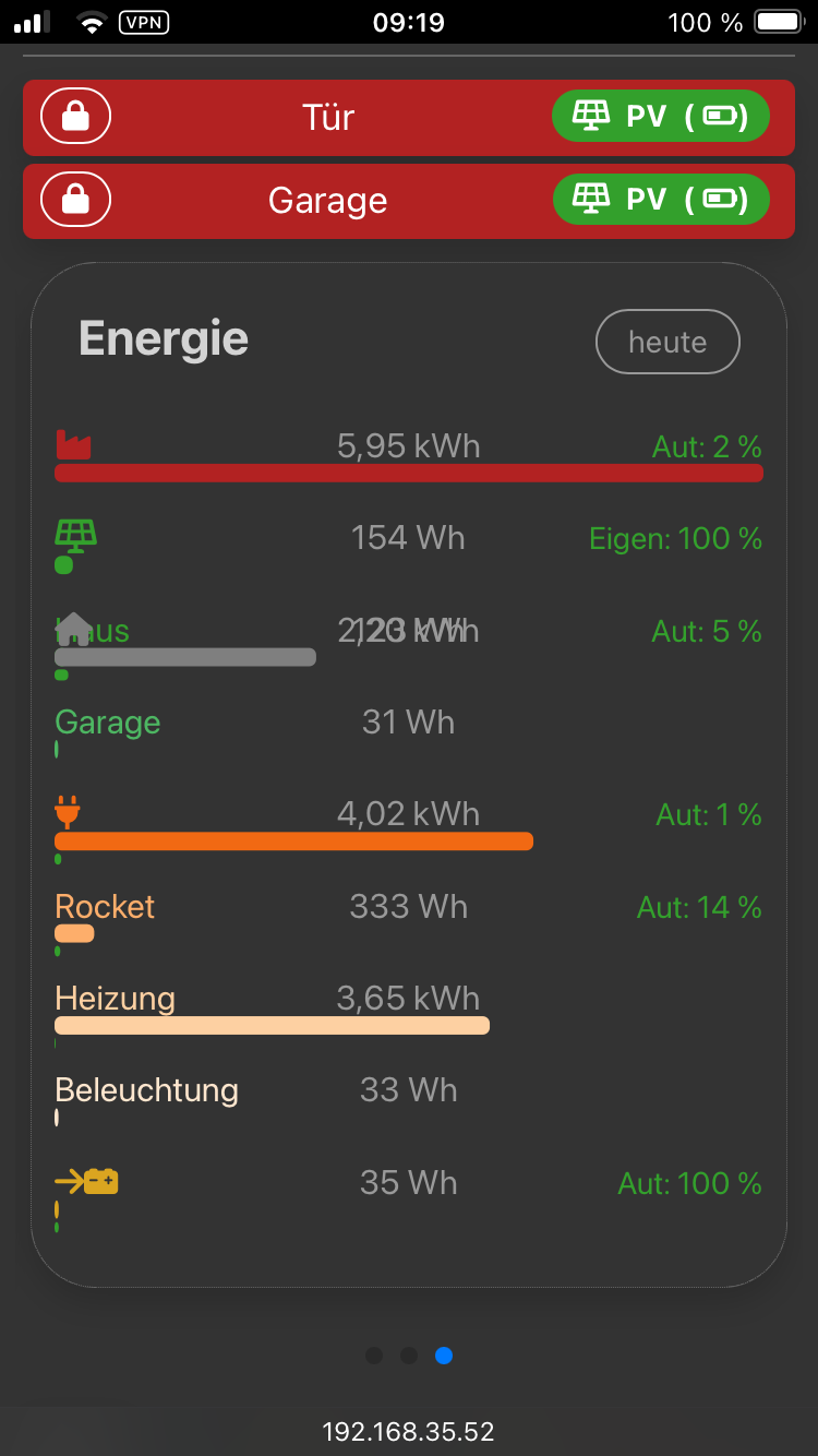

Re: Colors-Theme 2.0
Guten Morgen,
in der alternativen Ansicht hat scheinbar einen Bug
Siehe Screenshot: da überlagern sich zwei Zeilen.
Grüße Till
Grüße Till
- IMG_1853.png (95.96 KiB) 1398 mal betrachtet

electron
- Beiträge: 1178
- Has thanked: 1 time
- Been thanked: 130 times
Vielen Dank für den Hinweis! Ich bin auf Fehlersuche…
Till hat geschrieben: Sa Okt 26, 2024 7:24 am Guten Morgen,
Grüße Till
