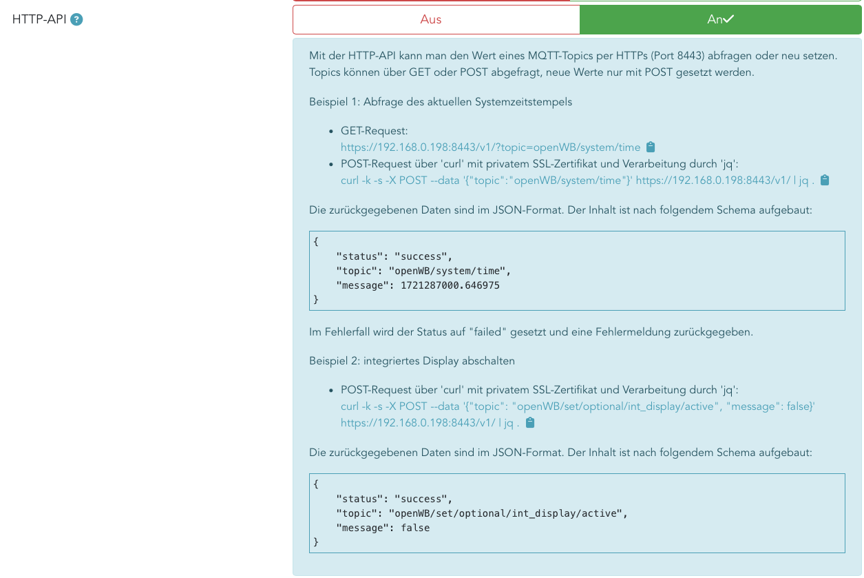

Danke für den Tipp. Habe auf V2 umgestellt. Habe alles wieder hinbekommen. LP SoC ... .
Allerdings funktioniert die API Abfrage
http://"IPderWallbox"/openWB/web/api.php?get=all
zur Weiterverarbeitung in meiner Hausautomation nicht mehr
. Kann mir jemand sagen, wie ich von meiner DUO unter Version 2 die API Daten weiterhin so einfach wie vorher bekomme? Oder was gibt es für Alternativen?

...unter den allgemeinen Einstellungen kannst Du die API aktivieren.
Das Schema hat sich aber wohl geändert....siehe: https://forum.openwb.de/download/file.php?id=24977
Alternative ist mqtt, weil das eh der interne Standard ist.
