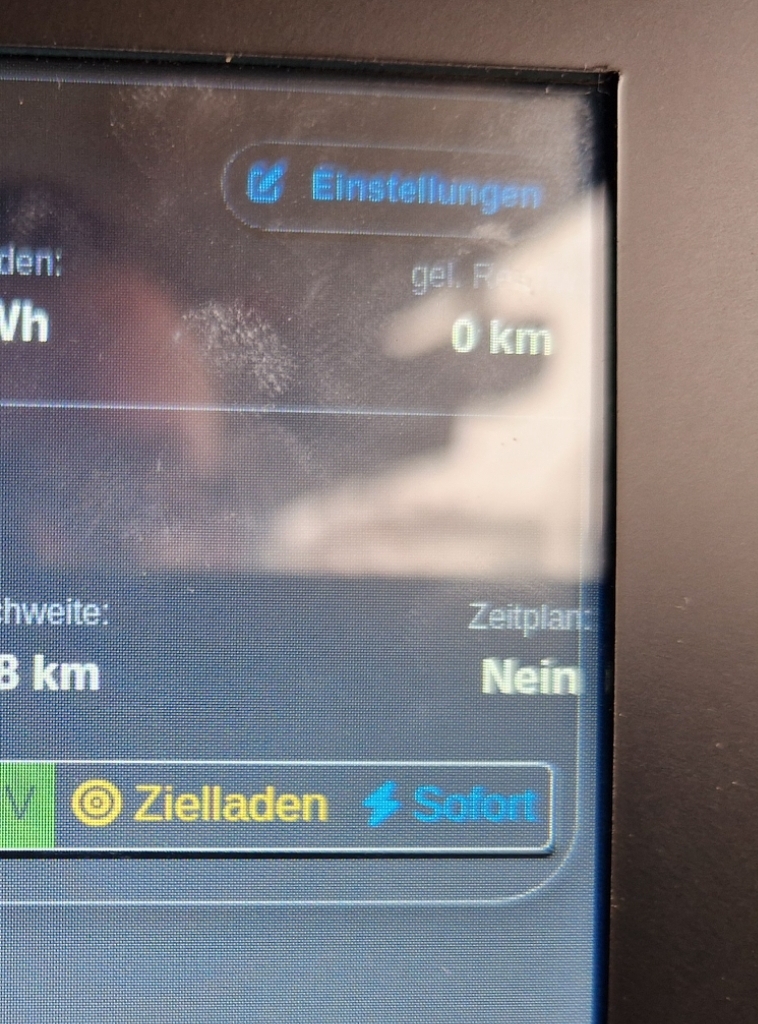

mattberlin hat geschrieben: Fr Okt 25, 2024 5:46 pm Ich habe eine kleine Rückmeldung zum Colors Theme:
1) SoC des Fahrzeugs ist nicht einstellbar, was für die Leute, die eine manuelle SoC-Eingabe nutzen, wichtig sein dürfte.
2) Zeitplan und gel. Reichweite sind auf dem Hauptbildschirm etwas zu weit rechts.
3) Wo kann man das Zeitladen ein- und ausschalten?
Man kann zwar unter Einstellungen die Zeitpläne an sich aktivieren und deaktivieren, aber Zeitladen selber scheint man im Colors Theme noch nicht schalten zu können. Macht man das im Web-Interface, so sieht man beim Colors Theme auf der Hauptseite, dass Zeitplan zu "Ja" wechselt.

Danke für die Hinweise. Ich nehme an, es geht um das eingebaute Display in der openWB?
(1) wird bisher beim Display nicht unterstützt, ist aber auf der Todo-Liste.
(2) muss ich mir anschauen. Mir war das bisher nicht aufgefallen. Hast Du evtl einen Screenshot?
(3) sollte eigentlich gehen. Es gibt in den allgemeinen Einstellungen den Schalter „Zeitplan aktivieren“

electron hat geschrieben: Mo Okt 28, 2024 5:05 pm (2) muss ich mir anschauen. Mir war das bisher nicht aufgefallen. Hast Du evtl einen Screenshot?
Zu 2)
Hier eine Photographie vom Display:
Zu 3)
Danke, da hätte ich den Schalter nicht erwartet.
