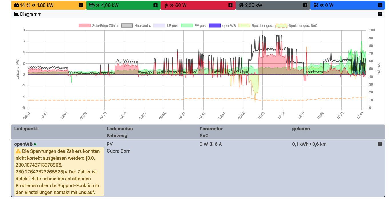

seit dem Update auf die 2.1.5 Patch 1 (und auch nach dem Update auf Patch 2) kommt bei mir unter "Ladepunkt" ständig die Meldung "Die Spannungen des Zählers konnten nicht korrekt ausgelesen werden - Zähler defekt. Ein Neustart der openWB bringt kurzzeitige Besserung. Zudem wird auch immer wieder kurzzeitig eine Ladeleistung des EV von 25 Watt angezeigt, auch wenn kein Fahrzeug angesteckt ist. Dieses Problem bleibt auch nach dem Neustart der openWB bestehen.
Ansonsten funktionieren alle Ladefunktionen ganz normal.

Im Screenshot ist zu sehen, dass die 1. Phase 0V hat.
Vielleicht ein Wackelkontakt oder der Zähler ist defekt?

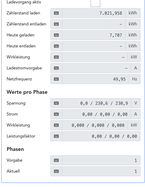

Die Spannung auf der 1.Phase fällt immer mal wieder weg. Das Laden auf 3 Phasen mit 11kW funktioniert aber.

Wenn kein Wackler vorliegt (bitte prüfen lassen) -> bitte Ticket bei support@openwb.de aufmachen. Sieht wie ein defekter SDM72 aus.

2024-11-01 07:32:20,797 - {helpermodules.command:126} - {DEBUG:Commands} - Befehl: {'command': 'getDailyLog', 'data': {'day': '20241101'}}, Connection-ID: hihlje
2024-11-01 07:32:20,965 - {schedule:660} - {DEBUG:MainThread} - Running job Job(interval=1, unit=minutes, do=smarthome_handler, args=(), kwargs={})
2024-11-01 07:32:20,968 - {schedule:660} - {DEBUG:MainThread} - Running job Job(interval=1, unit=minutes, do=handler10Sec, args=(), kwargs={})
2024-11-01 07:32:20,970 - {root:75} - {INFO:MainThread} - # ***Start***
Sowie das Protokoll des Ladepunktes:
2024-11-01 07:32:18,996 - {modules.internal_chargepoint_handler.internal_chargepoint_handler:189} - {DEBUG:Internal Chargepoint} - ***Start***
2024-11-01 07:32:18,999 - {modules.internal_chargepoint_handler.internal_chargepoint_handler:191} - {DEBUG:Internal Chargepoint} - {'cp0': InternalChargepoint(data=InternalChargepointData(cp_interruption_duration=0, parent_cp='3', phases_to_use=3, set_current=6, trigger_phase_switch=False), get=Get(charge_state=True, currents=[6.07, 0.0, 6.02], evse_current=600, exported=0, fault_str='Kein Fehler.', fault_state=0, imported=8100543.95, phases_in_use=2, plug_state=True, power=2802.43, rfid_timestamp=None, rfid=None, voltages=[233.79, 0.0, 235.07])), 'cp1': InternalChargepoint(data=InternalChargepointData(cp_interruption_duration=0, parent_cp=None, phases_to_use=0, set_current=0, trigger_phase_switch=False), get=Get(charge_state=False, currents=[0.0, 0.0, 0.0], evse_current=0, exported=0, fault_str='Kein Fehler.', fault_state=0, imported=0, phases_in_use=0, plug_state=False, power=0, rfid_timestamp=None, rfid=None, voltages=[230.0, 230.0, 230.0])), 'global_data': GlobalHandlerData(heartbeat=1730442730.182541, parent_ip='localhost', configured=True), 'rfid_data': RfidData(last_tag='')}
2024-11-01 07:32:19,003 - {modules.common.component_context:25} - {DEBUG:Internal Chargepoint} - Update Komponente ['Ladepunkt 0']
2024-11-01 07:32:19,777 - {modules.common.evse:42} - {DEBUG:Internal Chargepoint} - Gesetzte Stromstärke EVSE: 600, Status: 3, Modbus-ID: 1
2024-11-01 07:32:19,778 - {modules.common.store._api:26} - {DEBUG:Internal Chargepoint} - Raw data ChargepointState(currents=[6.073704242706299, 6.275093078613281, 6.018346786499023], powers=[1402.8162841796875, 1416.566650390625, 1398.3350830078125], voltages=[233.78509521484375, 233.48800659179688, 235.12469482421875], frequency=49.91999816894531, imported=8100545.8984375, exported=0, power=4217.718017578125, serial_number=21933970, phases_in_use=3, charge_state=True, plug_state=True, rfid=, rfid_timestamp=None, power_factors=[0.990030825138092, 0.9883745312690735, 0.9896517992019653], soc=None, soc_timestamp=None, evse_current=600, vehicle_id=None)
2024-11-01 07:32:19,780 - {modules.common.store._api:31} - {INFO:Internal Chargepoint} - Saving ChargepointState(currents=[6.073704242706299, 6.275093078613281, 6.018346786499023], powers=[1402.8162841796875, 1416.566650390625, 1398.3350830078125], voltages=[233.78509521484375, 233.48800659179688, 235.12469482421875], frequency=49.91999816894531, imported=8100545.8984375, exported=0, power=4217.718017578125, serial_number=21933970, phases_in_use=3, charge_state=True, plug_state=True, rfid=, rfid_timestamp=None, power_factors=[0.990030825138092, 0.9883745312690735, 0.9896517992019653], soc=None, soc_timestamp=None, evse_current=600, vehicle_id=None)
2024-11-01 07:32:19,803 - {modules.common.store._api:26} - {DEBUG:Internal Chargepoint} - Raw data ChargepointState(currents=[6.073704242706299, 6.275093078613281, 6.018346786499023], powers=[1402.8162841796875, 1416.566650390625, 1398.3350830078125], voltages=[233.78509521484375, 233.48800659179688, 235.12469482421875], frequency=49.91999816894531, imported=8100545.8984375, exported=0, power=4217.718017578125, serial_number=21933970, phases_in_use=3, charge_state=True, plug_state=True, rfid=, rfid_timestamp=None, power_factors=[0.990030825138092, 0.9883745312690735, 0.9896517992019653], soc=None, soc_timestamp=None, evse_current=600, vehicle_id=None)
2024-11-01 07:32:19,804 - {modules.common.store._api:31} - {INFO:Internal Chargepoint} - Saving ChargepointState(currents=[6.073704242706299, 6.275093078613281, 6.018346786499023], powers=[1402.8162841796875, 1416.566650390625, 1398.3350830078125], voltages=[233.78509521484375, 233.48800659179688, 235.12469482421875], frequency=49.91999816894531, imported=8100545.8984375, exported=0, power=4217.718017578125, serial_number=21933970, phases_in_use=3, charge_state=True, plug_state=True, rfid=, rfid_timestamp=None, power_factors=[0.990030825138092, 0.9883745312690735, 0.9896517992019653], soc=None, soc_timestamp=None, evse_current=600, vehicle_id=None)
2024-11-01 07:32:19,816 - {modules.internal_chargepoint_handler.internal_chargepoint_handler:247} - {DEBUG:Internal Chargepoint} - Published plug state True
2024-11-01 07:32:19,963 - {modules.internal_chargepoint_handler.internal_chargepoint_handler:93} - {DEBUG:Internal Chargepoint} - Values from parentWB: InternalChargepointData(cp_interruption_duration=0, parent_cp='3', phases_to_use=3, set_current=6, trigger_phase_switch=False)
2024-11-01 07:32:19,964 - {modules.common.component_context:25} - {DEBUG:Internal Chargepoint} - Update Komponente ['Ladepunkt 0']
2024-11-01 07:32:21,083 - {modules.internal_chargepoint_handler.internal_chargepoint_handler:189} - {DEBUG:Internal Chargepoint} - ***Start***
2024-11-01 07:32:21,087 - {modules.internal_chargepoint_handler.internal_chargepoint_handler:191} - {DEBUG:Internal Chargepoint} - {'cp0': InternalChargepoint(data=InternalChargepointData(cp_interruption_duration=0, parent_cp='3', phases_to_use=3, set_current=6, trigger_phase_switch=False), get=Get(charge_state=True, currents=[6.07, 6.28, 6.02], evse_current=600, exported=0, fault_str='Kein Fehler.', fault_state=0, imported=8100545.9, phases_in_use=3, plug_state=True, power=4217.72, rfid_timestamp=None, rfid=None, voltages=[233.79, 233.49, 235.12])), 'cp1': InternalChargepoint(data=InternalChargepointData(cp_interruption_duration=0, parent_cp=None, phases_to_use=0, set_current=0, trigger_phase_switch=False), get=Get(charge_state=False, currents=[0.0, 0.0, 0.0], evse_current=0, exported=0, fault_str='Kein Fehler.', fault_state=0, imported=0, phases_in_use=0, plug_state=False, power=0, rfid_timestamp=None, rfid=None, voltages=[230.0, 230.0, 230.0])), 'global_data': GlobalHandlerData(heartbeat=1730442741.033552, parent_ip='localhost', configured=True), 'rfid_data': RfidData(last_tag='')}
2024-11-01 07:32:21,091 - {modules.common.component_context:25} - {DEBUG:Internal Chargepoint} - Update Komponente ['Ladepunkt 0']
2024-11-01 07:32:21,902 - {modules.common.evse:42} - {DEBUG:Internal Chargepoint} - Gesetzte Stromstärke EVSE: 600, Status: 3, Modbus-ID: 1
2024-11-01 07:32:21,903 - {modules.common.store._api:26} - {DEBUG:Internal Chargepoint} - Raw data ChargepointState(currents=[6.072166442871094, 6.275093078613281, 6.0247273445129395], powers=[1403.0693359375, 1416.566650390625, 1400.63916015625], voltages=[233.7569122314453, 233.48800659179688, 235.23399353027344], frequency=49.91999816894531, imported=8100547.8515625, exported=0, power=4220.275146484375, serial_number=21933970, phases_in_use=3, charge_state=True, plug_state=True, rfid=, rfid_timestamp=None, power_factors=[0.9899892807006836, 0.9883745312690735, 0.9896790385246277], soc=None, soc_timestamp=None, evse_current=600, vehicle_id=None)
2024-11-01 07:32:21,904 - {modules.common.store._api:31} - {INFO:Internal Chargepoint} - Saving ChargepointState(currents=[6.072166442871094, 6.275093078613281, 6.0247273445129395], powers=[1403.0693359375, 1416.566650390625, 1400.63916015625], voltages=[233.7569122314453, 233.48800659179688, 235.23399353027344], frequency=49.91999816894531, imported=8100547.8515625, exported=0, power=4220.275146484375, serial_number=21933970, phases_in_use=3, charge_state=True, plug_state=True, rfid=, rfid_timestamp=None, power_factors=[0.9899892807006836, 0.9883745312690735, 0.9896790385246277], soc=None, soc_timestamp=None, evse_current=600, vehicle_id=None)
2024-11-01 07:32:21,908 - {modules.common.store._api:26} - {DEBUG:Internal Chargepoint} - Raw data ChargepointState(currents=[6.072166442871094, 6.275093078613281, 6.0247273445129395], powers=[1403.0693359375, 1416.566650390625, 1400.63916015625], voltages=[233.7569122314453, 233.48800659179688, 235.23399353027344], frequency=49.91999816894531, imported=8100547.8515625, exported=0, power=4220.275146484375, serial_number=21933970, phases_in_use=3, charge_state=True, plug_state=True, rfid=, rfid_timestamp=None, power_factors=[0.9899892807006836, 0.9883745312690735, 0.9896790385246277], soc=None, soc_timestamp=None, evse_current=600, vehicle_id=None)
2024-11-01 07:32:21,911 - {modules.common.store._api:31} - {INFO:Internal Chargepoint} - Saving ChargepointState(currents=[6.072166442871094, 6.275093078613281, 6.0247273445129395], powers=[1403.0693359375, 1416.566650390625, 1400.63916015625], voltages=[233.7569122314453, 233.48800659179688, 235.23399353027344], frequency=49.91999816894531, imported=8100547.8515625, exported=0, power=4220.275146484375, serial_number=21933970, phases_in_use=3, charge_state=True, plug_state=True, rfid=, rfid_timestamp=None, power_factors=[0.9899892807006836, 0.9883745312690735, 0.9896790385246277], soc=None, soc_timestamp=None, evse_current=600, vehicle_id=None)
2024-11-01 07:32:21,915 - {modules.internal_chargepoint_handler.internal_chargepoint_handler:247} - {DEBUG:Internal Chargepoint} - Published plug state True
2024-11-01 07:32:21,990 - {modules.internal_chargepoint_handler.internal_chargepoint_handler:93} - {DEBUG:Internal Chargepoint} - Values from parentWB: InternalChargepointData(cp_interruption_duration=0, parent_cp='3', phases_to_use=3, set_current=6, trigger_phase_switch=False)
2024-11-01 07:32:21,992 - {modules.common.component_context:25} - {DEBUG:Internal Chargepoint} - Update Komponente ['Ladepunkt 0']
2024-11-01 07:32:23,105 - {modules.internal_chargepoint_handler.internal_chargepoint_handler:189} - {DEBUG:Internal Chargepoint} - ***Start***

Re: Fehlermeldung "Zähler defekt"
Ja ich hatte die Wallbox auch schon Stromlos geschaltet und das hat zu keiner Änderung geführt.Montair hat geschrieben: Fr Nov 01, 2024 8:48 am Hatte ich heute morgen auch, von wegen EVSE nicht auslesbar und bei anhaltenden Problemen bitte an den Support wenden.
Ein Neustart hat Abhilfe geschaffen.
Schonmal probiert?
Und ich sehe gerade, dass ich zufällig einen Log Eintrag für den Ladepunkt gewählt habe bei dem der Fehler nicht auftrat.
Im normalen Log sieht das so aus
2024-11-01 17:46:47,326 - {modules.common.fault_state:49} - {ERROR:Internal Chargepoint} - Ladepunkt 0: FaultState FaultStateLevel.WARNING, FaultStr Die Spannungen des Zählers konnten nicht korrekt ausgelesen werden: [236.649169921875, 0.0, 232.9268798828125]V Der Zähler ist defekt. Bitte nehme bei anhaltenden Problemen über die Support-Funktion in den Einstellungen Kontakt mit uns auf., Traceback:
NoneType: None
