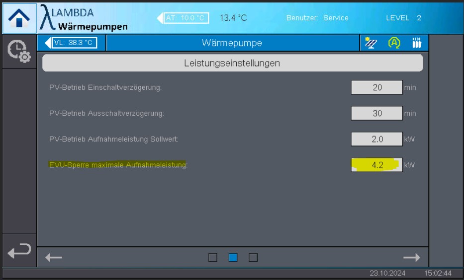

tiffman hat geschrieben: Sa Okt 12, 2024 4:47 pm
Die Lambda kann nicht per Modbus/TCP gedimmt werden und der Hersteller plant aktuell auch nicht, dies umzusetzen (ich habe nachgefragt). Der aktuell einzig praktikable Weg wäre es, dass das Dimmkit das Dimmsignal auf den Ausgängen durchreicht und man dann den potentialfreien Kontakt für die EVU-Sperre der Lambda daran anschließt. Dann wäre es keine Dimmung, sondern eine Abschaltung.
Hallo tiffman,
soweit ich weiß kann die Lambda bei EVU Sperre einen vorgegebenen Leistungswert annehmen. Was ja eine Art Dimmung ist. Zumindest verstehe ich diese Einstellung so.
Grüße
Screenshot 2024-10-23 150257.jpg (65.66 KiB) 2006 mal betrachtet

Re: Steuerbare Verbrauchseinrichtung §14 EnWG
Beitrag von ID4U »
Das sieht gut aus.
