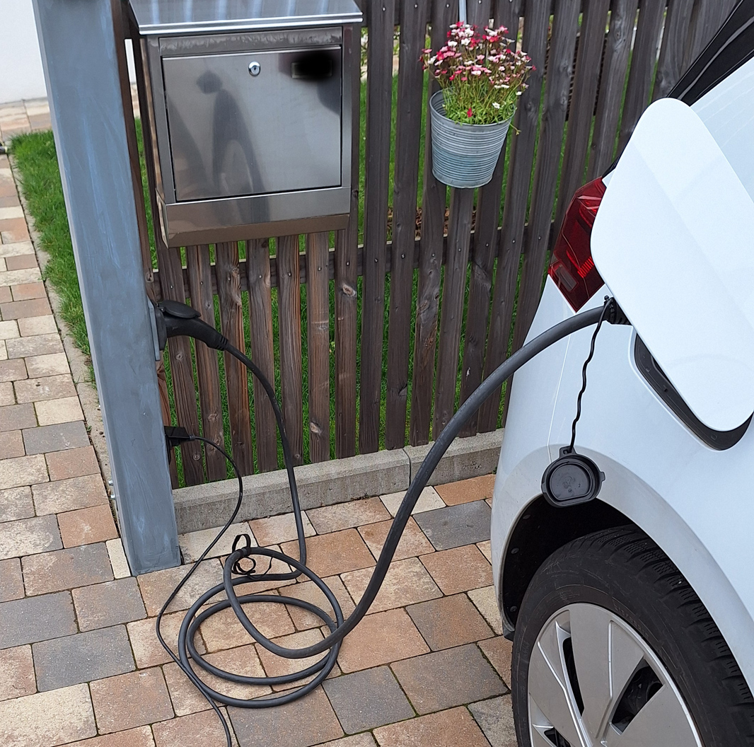

​Ich habe mal eine Frage an die OpenWB Fraktion, oder generell jeden WB Besitzer:
Die OpenWB ist ja nicht sonderlich hübsch. Hat jemand von euch mal darüber nachgedacht sie einfach in den Keller zu hängen und draußen nur eine Säule als Kabelhalter aufzustellen?
Spricht technisch / regulatorisch etwas dagegen? Ich bräuchte in Summe ca. 15m Kabel um den Leitungsweg zur Säule + Parkplatz abdecken zu können.
Hat jemand zufällig Links zu hübschen Säulen mit lediglich einem Kabelhalter?

Säule mit Kabelhalter könnte ja für Puristen ja ein vierkant-Edelstahlrohr mit angeschlagenem Kabelhalter sein. Kannst ja mal im openWB-Fotothread kucken.

ich möchte kurz berichten, dass das Projekt fertig ist.
- 2 OpenWB hängen nun im Keller an der Wand
- Zu den beiden Ladesäule wurde ein Abwasserrohr gezogen, sodass es vollständig dicht ist
- Zu jeder Ladesäule 5x6mm² und zusätzlich ein Koaxialkabel für die Datenleitung. (und als Backup Lan)
- In der Säule ist dann nur eine Abzweigdose zur Verbindung des Ladekabels
--> Wallbox 1 hat 9m NYM-J + 5m Ladekabel = 14m
--> Wallbox 2 hat 7m NYM-J + 9m Ladegabel = 16m
Alles läuft perfekt!
