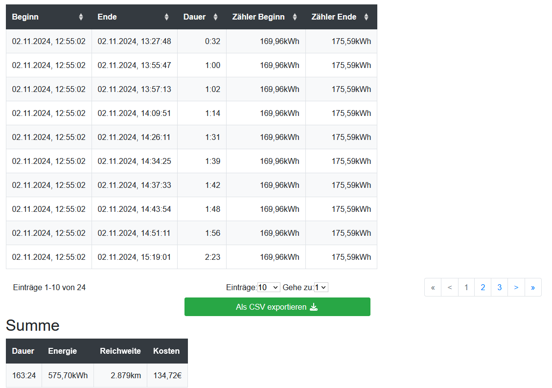

ich benötige bitte Hilfe, da das Ladeprotokoll nicht funktioniert.
Es taucht der selbe Tag x-fach auf.
Die Gesamtsumme - stimmt diese?
Die errechneten Kosten stimmen aus meiner Sicht nicht.
Bitte um Hilfe - was ist zu tun?
Ladeprotokoll unklar / Zählerstand ?

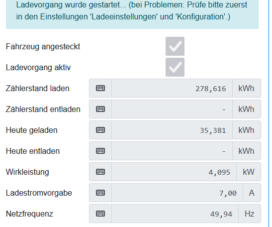

Re: Ladeprotokoll unklar / Zählerstand ?
Welchen Softwarestand hast Du genau?
Einstellungen->System->Fehlersuche->Protokoll des letzten Updates: "HEAD ist jetzt bei ?????"
Dann bitte das Protokoll des Ladepunktes Posten:
Einstellungen->System->Fehlersuche->Log des internen Ladepunktes
Ggf. noch den Bereich des Main-Logs für den interessanten Zeitraum:
Einstellungen->System->Fehlersuche->Main-Log
