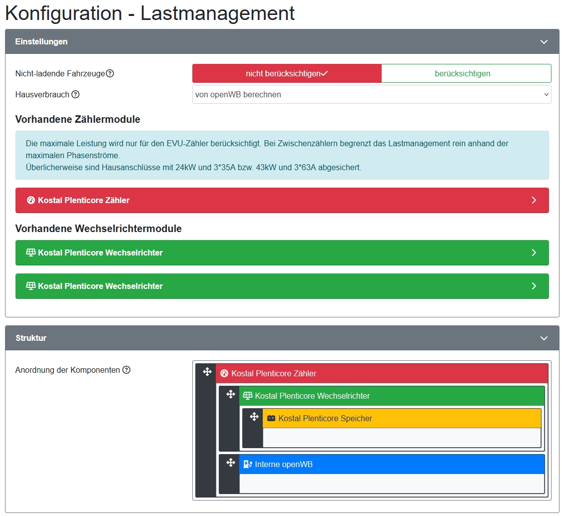

- Plötzlich gibt es im Lastmanagement zwei Wechselrichter
- Im Status gibt es nicht nur 2 Wechselrichter, sondern auch zwei Speicher

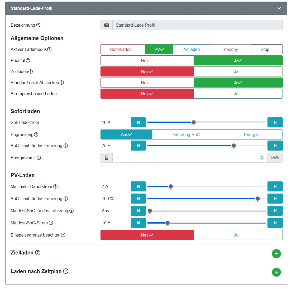

Hier meine Konfiguration:

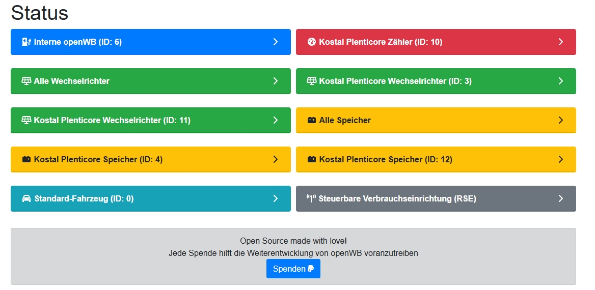

Und die Anzeige im Status
Kann mir jemand Tips geben, was zu tun ist.

Rincewind hat geschrieben: So Nov 10, 2024 4:38 pm - PV-Laden funktioniert nicht mehr. Wird der Ladepunkt entsperrt, wird das Fahrzeug geladen, auch Nachts und bei leerem Speicher, also wie Sofortladen
Was mir direkt auffällt: Du hast beim PV-Laden den minimalen Dauerstrom aktiv (7A). Das ist klar, dass er damit immer lädt, denn wir der Name schon sagt, ist damit die Ladung dauerhaft mit dem eingestellten Wert aktiv. Stell das mal auf Aus.

Rincewind hat geschrieben: Di Nov 12, 2024 4:53 pm Und wie werde ich den doppelten Wechselrichter und den doppelten Speicher wieder los ?
Backup -> Werksreset -> Neukonfig (EVU, WR, Speicher, LP, Fahrzeuge - wie in Staffel 1 YT gezeigt)
