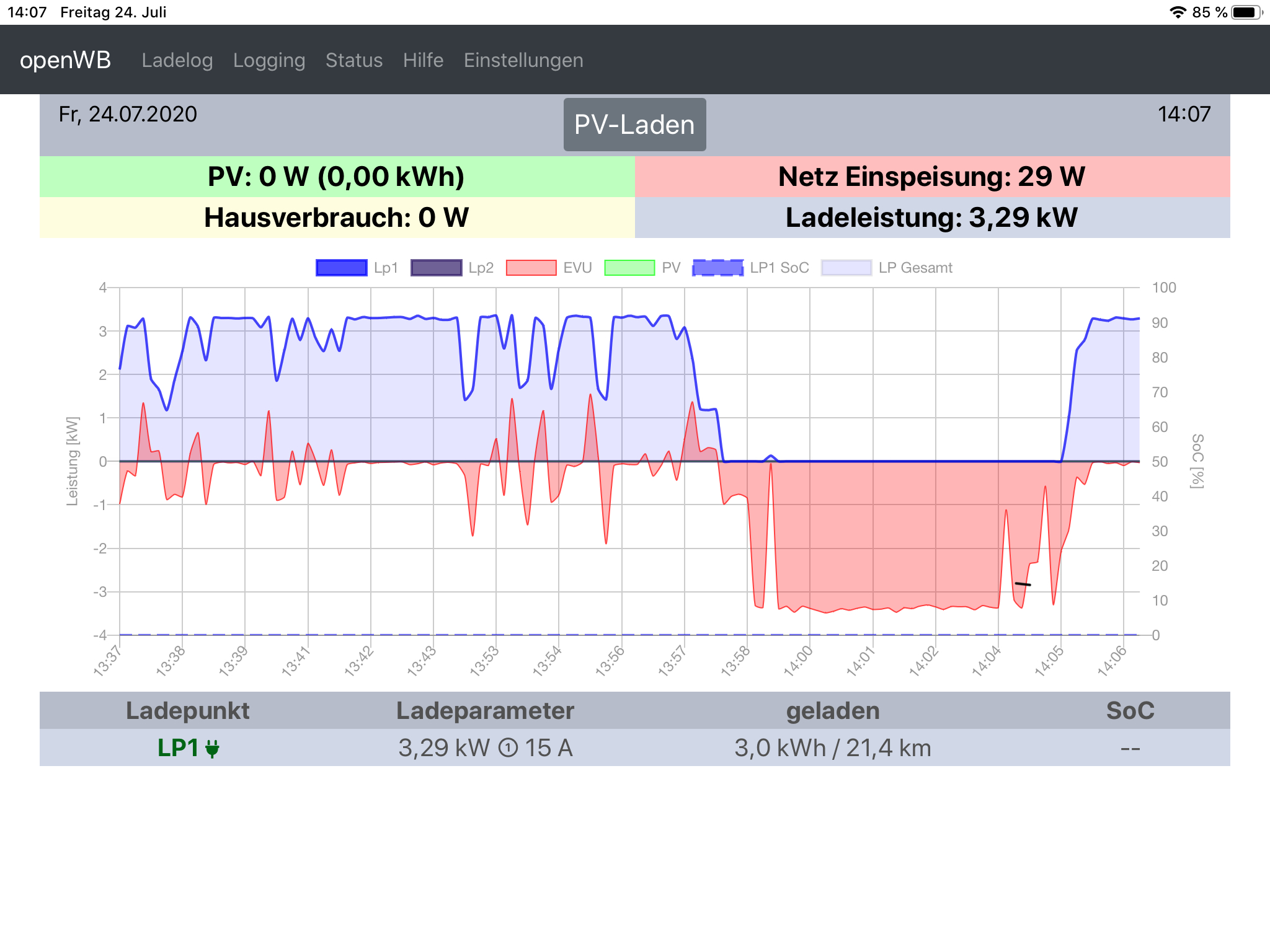

Kann mir mal jemand erklären, warum in den deutlichen Überschusszeiten keine Ladung erfolgt? Ladung sollte einphasig bei 1500 Überschuss starten. Klappt normal auch, nur wenn die Ladung wegen fehlendem Überschuss unterbrochen wird, dauert der Start anscheinend länger. Gibt es da ein zu beachtendes Zeitintervall?
Hatte auch bereits, dass das Laden überhaupt nicht erneut startete. Meldung: Ladung abgeschlossen. Neustart nur durch Abstöppseln und erneuten Start des Ladevorgangs.
