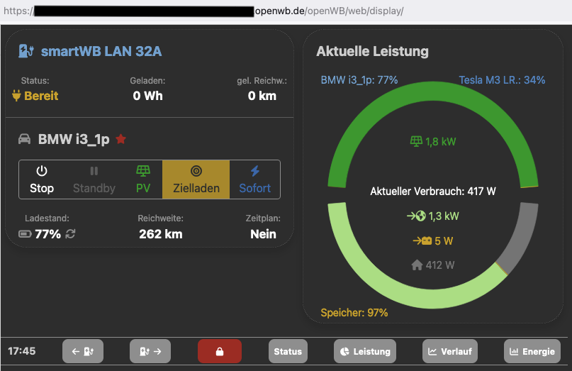

Die vereinfachte Ansicht mit Sofort/PV/Stop kam auf vielfachen Wunsch - so wenig wie möglich, dafür große Buttons.
Ich persönlich hätte mit 4 Modi Sofort/PV/ZL/Stop auch kein Problem, aber etliche user könnten sich an ZL stören, weil sie es nicht nutzen. Dabei ist das der "coolste" Mode :mrgreen: .
Standby kann in der vereinfachten Ansicht raus, da die Anwendungsälle eher Autohäuser und Firmenladeparks betrifft. Die nehmen die normale Ansicht für's Display und schulen ihre MA für die Bedienung.

aiole hat geschrieben: Mo Nov 11, 2024 12:26 pm Ich persönlich hätte mit 4 Modi Sofort/PV/ZL/Stop auch kein Problem, aber etliche user könnten sich an ZL stören, weil sie es nicht nutzen.
Die Buttons sind so groß, da würde Zielladen meiner Meinung nach überhaupt nicht stören. Sie wären dann immer noch groß genug.

Bin absolut der Meinung von @ID4U - insb., weil auf dem Display (bei einem Ladepunkt) ja noch massig Platz ist.
Die Einstellung der Speicher-Priorisierung wie von @Gero geschrieben wäre dann noch das i-Tüpfelchen. Ich finde: Der Lademodus muss sofort auf den ersten Blick erkennbar und wechselbar sein - sprich: Dafür bitte Buttons. Die Speicher-Priorisierung könnte für mich auch "kleiner" sein - oder z.B. nur ein Button, der die aktuelle Einstellung zeigt, und bei Tippen auf den Button Auswahl der gewünschten Priorisierung.
Keep it simple...

Philip hat geschrieben: Mo Nov 11, 2024 1:34 pm Bin absolut der Meinung von @ID4U - insb., weil auf dem Display (bei einem Ladepunkt) ja noch massig Platz ist.
Ich habe aber zwei Ladepunkte ;). Es sollte also schon in die vorhandenen Zeilen passen ...
Der untere Ladepunkt steht übrigens auf Zielladen. Wie sie sehen sehen sie das nicht ;)

@ID4U - und ich dachte: krass, was der schreibt, könnte auch von mir kommen. Generell. Und jetzt sowas... :oops:
Aber klar: 2 Ladepunkte sind sicher häufig "Standard". Und wenn ich demnächst mal Zeit hab, mich um das Colors-Display zu kümmern, sollte damit richtig viel gehen, was wir aktuell am Display vermissen - das hier war ja noch eine recht frühe Ansicht...
Also zurück zum Thema Anzahl der Lademodi - oder?:
Sofortladen = Sofort und ohne Kompromisse!
Stop = Stop
PV = PV - einstellbar
Zielladen = Zielladen, einstellbar
Zeitladen = Zeitladen, einstellbar
Custom 1/2/X = frei konfigurierbar. z.B. für Preisbeachtung / SBL in Kombination mit Netzladen (also das, was bisher "Sofort"laden mit Preisgrenze ist).
Von mir aus könnten Zielladen / Zeitladen auch über einen Custom-Lademodus erfolgen, das ist ja nur eine Frage der Konfiguration.

Richtig - Zeitladen ist bei allen Lademodi (außer Stop) hinzubuchbar, weshalb es eben auch "Standby" gibt, wo dann das Zeitladen allein aktiv sein kann.
Z.B. kann Zeitladen dem Zielladen für das winterliche Vorklimatisieren (z.B. 30min vor Abfahrt) zugebucht werden, so dass der EV-SoC nicht durch das Vorklimatisieren absinkt.
Ich denke, dass 4 Lademodi mit dicken, aber leicht weniger breiten Buttons gut gehen könnte. Damit ist immer noch gute Treffsicherheit gegeben.
Soweit ich weiß, ist auch das Energieflussbild für bis zu 3 LP gemacht. Daran sollte man sich orientieren.

Ich habe mit Freude festgestellt, dass das Colors Theme für das Display meine Wünsche dort schon erfüllt.
Worum es hier auch ging, war aber ja die Einstellung für Strompreisbasiert Laden, im Ladeprofil und für Sofortladen ebenso wie für Zeitladen/Zielladen. Und das ist m.E. verwirrend - unabhängig von der Anzahl an Lademodi im Display.
