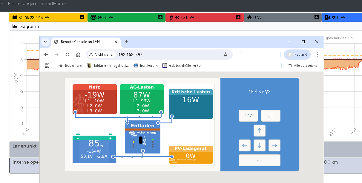

ich habe die gleiche Version installiert und bei mir ist der Hauszähler (shelly 3EM) im OpenWB immer auf 0W.
OpenWB zeigt den Verbrauch im Grid-Point an.
Da ist er aber in Wirklichkeit mehr oder weniger 0W

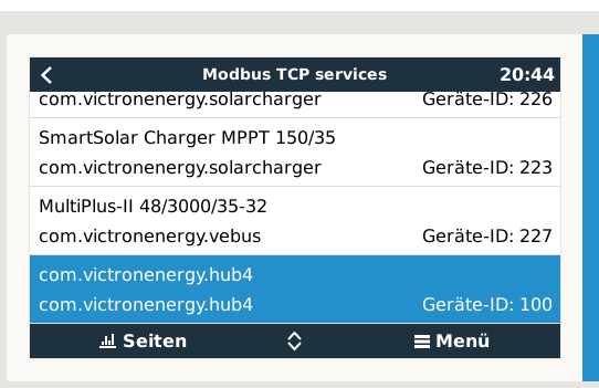

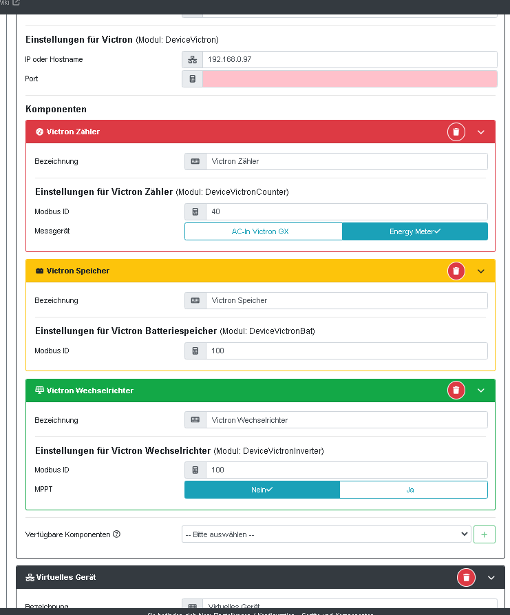

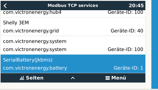

Mach mal modbus beim zähler auch 100...da die daren aus dem cerbo kommen ist es drei mal (batterie.pv.zähler) bei mir die gleiche modbus adresse gewesen und dann AC in victron gx activieren...da ja der cerbo die messung hat

Vielen Dank für deine Antwort.
Zähler auf ID 100 und AC In hat leider keine Veränderung gebracht.
Ich habe jetzt diese Video angeschaut.
https://youtu.be/JYKX1QksAGM?t=1313

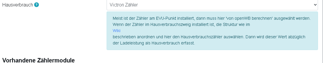

Der Zähler muss in meinem Fall mit ID 40 und als Energy Meter eingetragen werden.
Die entscheidende Konfig ist unter Lastmanagement.
--> Hausverbrauch.
Mein Shelly EneryMeter mißt die OpenWB NICHT mit.
Das habe ich dementsprechend umgestellt.

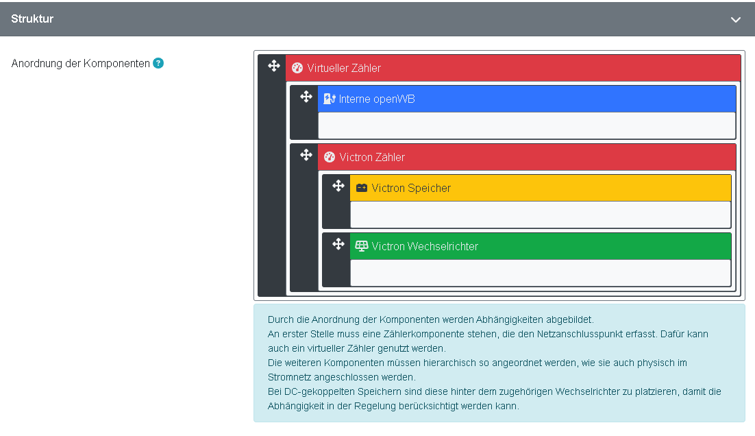

Dann musste ich die Struktur der Zähler korrekt anordnen.
https://youtu.be/JYKX1QksAGM?t=1659
Virtueller Zähler für den Gid-Point
Darunter hängen dann die WB und der Shelly
Bei mir funktioniert es jetzt
