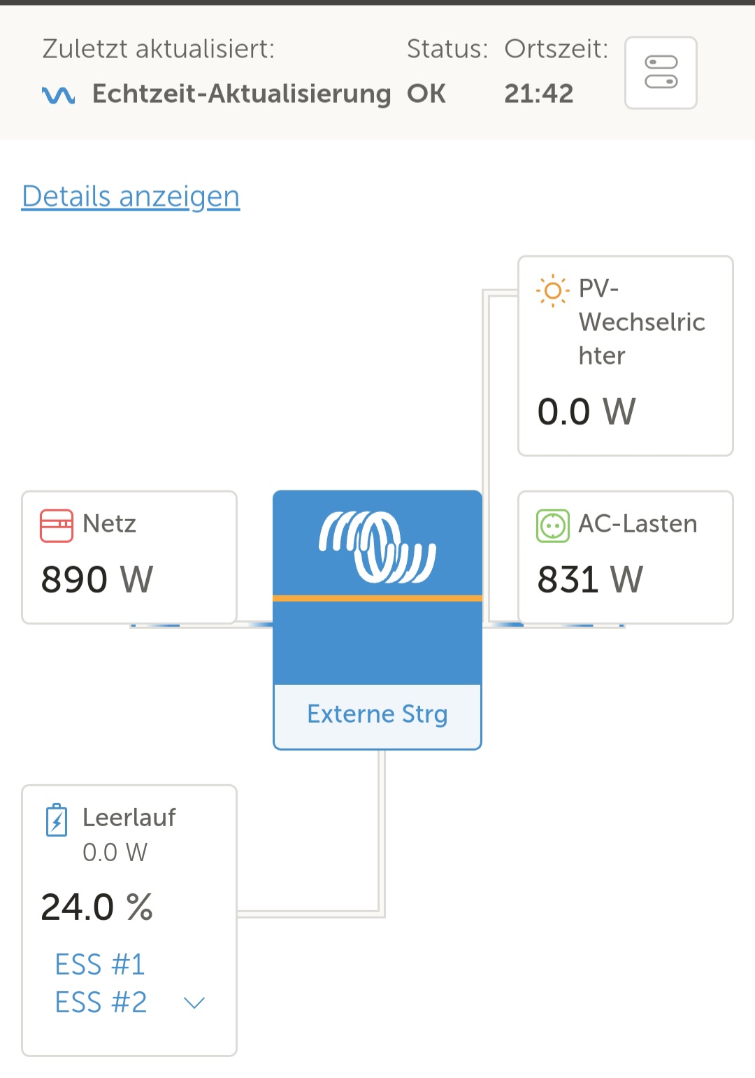

Leider kann ich nicht mehr PV-Überschuss laden . Wir haben versucht das Richtig einzustellen, aber das funktioniert leider nicht. Mit der Software 1.9 bis jetzt war das kein Problem. Wie ist denn das richtig zu programmieren (Ohne extra Zähler- der ja bei einem Victron System nicht notwendig ist) .Der Hausverbrauch kommt gar nicht an und die Netzleistung ist in die falsche Richtung ☹.

Ich habe drei wr ac seitig..davor einen zähler damit victron die produktion weiß..netzbezug ..hausverbrauch ..misst alles victron..siehe skizze

Das weiß ich leider auch nicht und der support schweigt..aber ich hatte gerade durch Eure Inputs eine idee..bis jetzt hatte ich als geräte nur den victron wr und speicher angelegt...jetzt hab ich mit der gleichen adresse auch noch einen zähler angelegt..und siehe da es gibt einen hausverbrauch...bin jetzt nur gespannt ob die werte passen wenn was produziert und gespeichert wird...mal schauen
